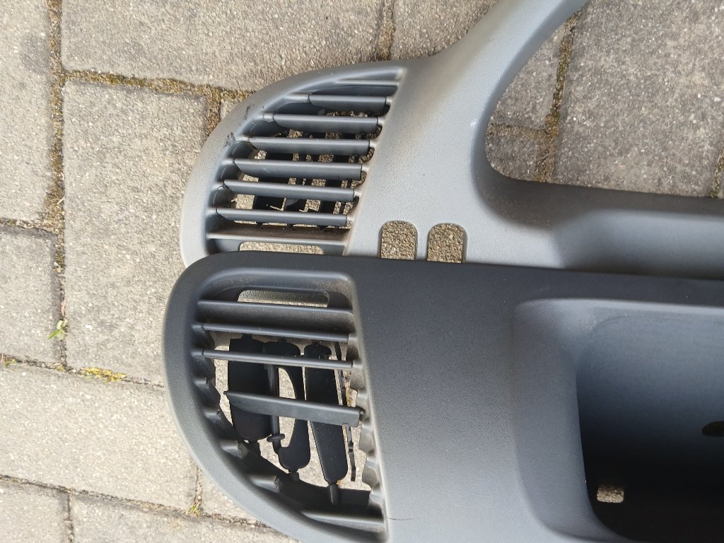

Endlich mal die schon seit belgischen Forstverwaltungszeiten zertrampelten und von mir liebevoll geflickten (und dann doch wieder Stück für Stück zerfallenen) Ausströmer samt den zwei Teilen Armaturenbrett gewechselt. Sieht gleich wieder aus wie bei Erstzulassung 2003
Für 52 Euro (mit Gutschein) war das eine gute INVESTITION

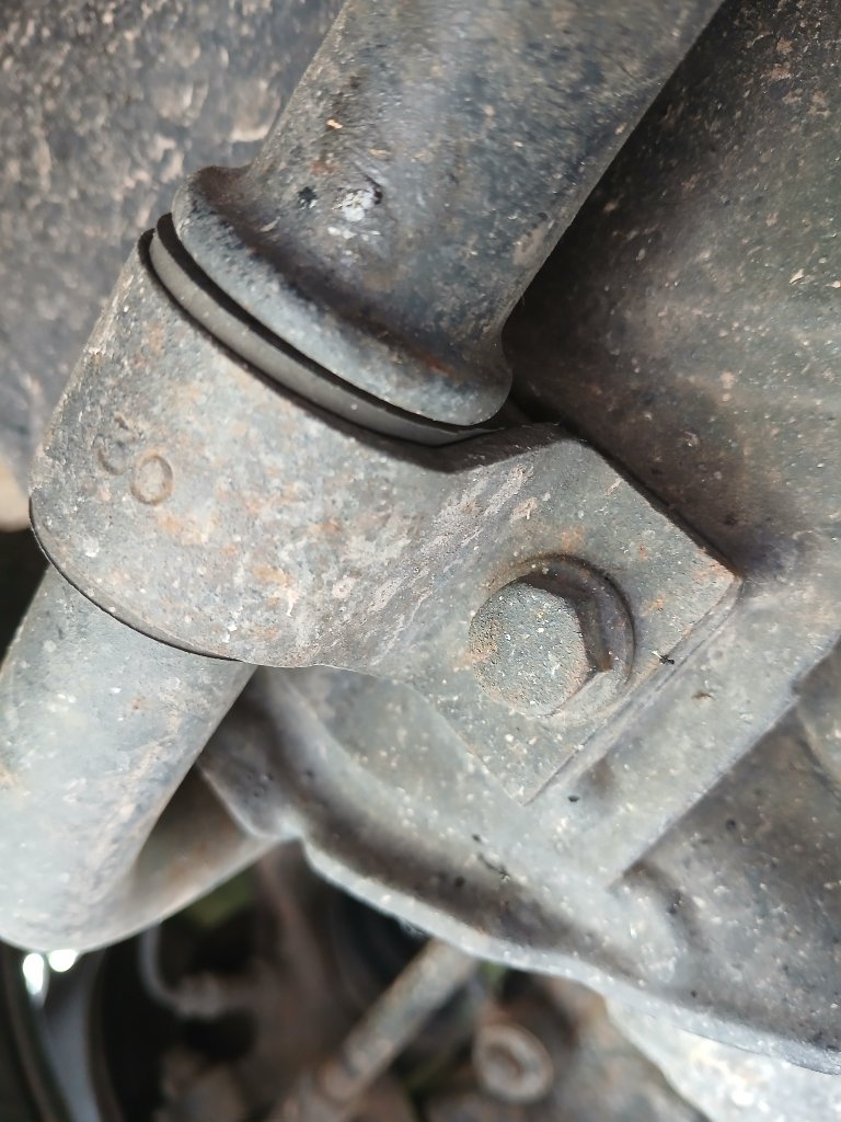

Seit geraumer Zeit habe ich vorn unterm Auto einen Poltergeist wohnen. Dem bin ich heut mal auf den Pelz gerückt.
Die Vorher- Nachher- Bilder zeigen gut, warum der Stabilisator bei jeder Unebenheit so einen Lärm gemacht hat. Die gesamt Stabilagerung mit neuen Koppelstangen, Stabigummis und Halbschellen kostete runde 42,- €. Zeitbedarf nur für den Wechsel etwa eine Stunde. Ich hab den Stabi gleich noch entrostet und neu gestrichen.
Neuteil, Altteil Abdrücken der Koppelstangen Ausgeleierte Stabilagerung und Neuteil Koppelstange mit reichlich Luft zum Poltern
Ebenso die Stabigummis
Da eh alles auf der Werkbank lag, gleich entrostet und mit Rostschutz gestrichen. So siehts eingebaut aus.

Zu der alten Schelle mit der schönen Patina hätte ich mehr Vertrauen als zu dem neuen Blendwerk. Zu der neuen Schelle kann sich eigentlich nur Rost hinzu gesellen.
- Beiträge: 2774
Rost? Nicht bei mir. Dazu bin ich zu schnell hinterher. Außerdem liegen die alten Schellen schon vorsorglich in der Hoffnungskiste
