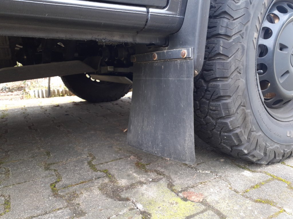

Ich hab meine vorderen noch etwas verlängert, beim 4x4 fliegt sonst trotz Schmutzfänger noch viel an die Schweller.
Re: Schmutzfänger W907 Sinnvoll???
Wäre dankbar für ein Foto.Eisbär hat geschrieben: 09 Mär 2024 16:55 Ich hab meine vorderen noch etwas verlängert, beim 4x4 fliegt sonst trotz Schmutzfänger noch viel an die Schweller.
Gruss Ralf
