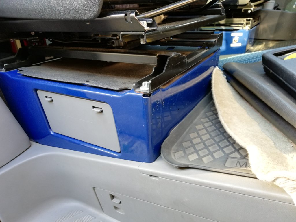

da ich beim Beifahrersitz eine Drehkonsole verbaut habe, ist dieser nun für meine Frau zu hoch.
Frage: gibt es eine niedrigere Sitzkonsole dafür?
Sprinter L1H2 2017
Re: Beifahrersitz zu hoch
Es kommt darauf an, ob du bereits die hohe oder die niedrige Konsole eingebaut hast.

Ja, gibt es. Aber leider nicht wie Sand am Meer, ich konnte nur eine bei ebay finden:

winterhausen hat geschrieben: 03 Mär 2024 21:51 Frage: gibt es eine niedrigere Sitzkonsole dafür?
Moin
Ja, wer ab Werk eine Drehkonsole bestellt hat, hat auch autom. eine niedrige Sitzkonsole erhalten.
Für den Preis aus dem Link, würde ich die ( zu hohe ) Sitzkonsole selber in der Höhe kürzen.
Oder deine Frau braucht Plateauschuhe .... :lol:

Mann muss mit den möglichen Teilenummern (A9066602140 oder A9069107300) suchen.
Bei MB gibt's den Kasten neu für 240.44 incl Steuern
