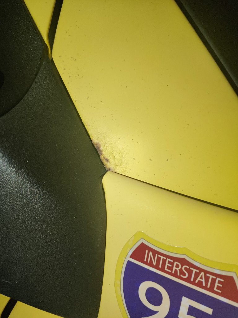

Hey, ich bin bei der Suche nach einem preiswerten, gebrauchten Transporter auf einen LT35 mit folgenden Eckdaten gestoßen:
EZ: 2004
Km: ~350000
Als letztes gemacht: Reifen, Batterie, Stoßdämpfer
TÜV bis Mai 24 + 3 Monate
Würde ihn für 5000 bekommen
Ich würde das Fahrzeug zum Transport von Veranstaltungstechnik verwenden, mit vermutlich um die 30 Fahrten pro Jahr, aber nur zu Zielen in der Umgebung.
Vorweg: ich bin absolut kein Auto-Experte, kann aber diverse kleinere Reparaturen selbst durchführen (Evtl Rost, Elektronik, Keilriemen, ...)
Für alles andere habe ich einen Mechaniker meines Vertrauens, der auch beim TÜV sehr großzügig ist.
Nun zu meiner Einschätzung nach einer Besichtigung & Probefahrt:
Fahren tut er sich gut, Kupplung ist natürlich nicht mehr allzu präsent spürbar. Motorgeräusche sind wahrnehmbar, ein quietschendes Geräusch (vermutlich Keilriemen oder Motorlagerung?) schien mir etwas laut, kann aber denke ich einfach behoben werden. Ein Unterdruck Schlauch war auch ab, evtl vom Turbo, auch hier tippe ich auf eine relativ problemlose Reperatur.
Für mich wichtig ist natürlich der Kastenaufbau mit Ladebordwand, der dem Alter entsprechend in gutem Zustand ist - scheint sogar verzinkt zu sein.

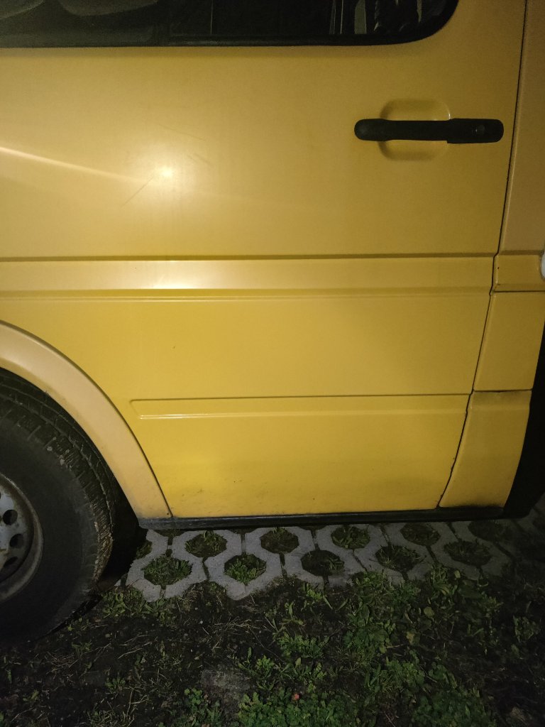

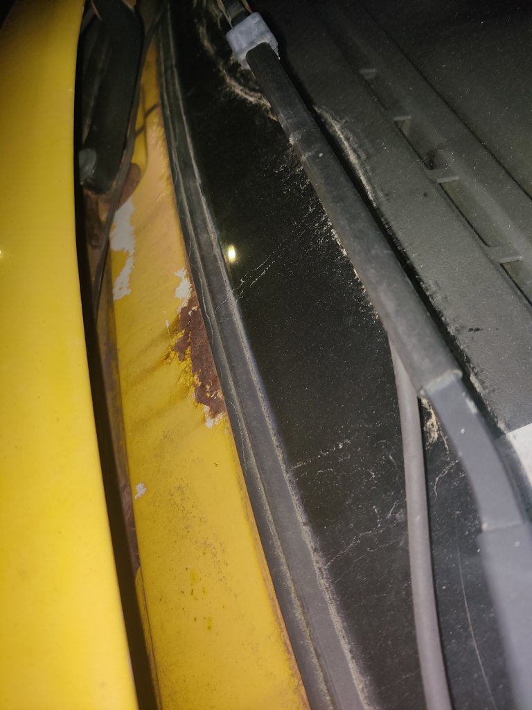

Zum restlichen Rost; natürlich vorhanden (...), aber noch relativ im Rahmen; an den Türen unten jeweils etwas, und vor allem an der Fahrerseite und leicht rund um die Windschutzscheibe. Ansonsten sieht's gut aus, Fahrgestell unterm Kasten scheint noch ziemlich in Ordnung zu sein.
Durchgerostet dürfte nichts sein, auch die Größe scheint mir gut behandelbar, aber seht selbst (Bilder).
Da ich wie gesagt kein Spezialist bin und schlecht einschätzen kann wie lange der Kollege es noch tun wird, würde ich mich über eure Meinung freuen! :)

5000 oder 500?
Da die Dinger oft leider dort noch mehr rosten wo man es nicht auf den ersten Blick sieht würde ich ihn stehen lassen.

Guten Morgen, 350000 sind schon eine Hausnummer. Ich würde dir raten die Einstiegsabdeckungen in den Türen zu demontieren, dann kennste den wahren Rostzustand.
Gruss Hotte
Beiträge: 6237
LT35 Rostlaube
Der Schmutz sitzt viel tiefer in den Poren und dort gibt´s oft Mitesser und Pickel - orig. von CLERASIL
Der Rost sitzt viel tiefer im Blech und dort gibt´s noch mehr Rost und Löcher, die man noch nicht sieht.
Ich fürchte, daß dieser LT35 Deine Beziehung zum Mechaniker zu arg strapaziert, wenn Du quasi nichts selbst kannst; überschätze Dich nicht.
Einen Transporter zu mieten dürfte billiger werden, als das Geld + die Zeit in diese Rostlaube zu investieren + Steuern + Versicherung + Ölwechsel + TÜV = alle möglichen Gebühren = kommen oben drauf.

Sorry wenn ich so ausdrücke aber bei 5000€ wird sich der Verkäufer nach dem unterschreiben vom Kaufvertrag eine kühles Blondes öffnen sich denken, Jeden Tag steht ein blöder auf.
Allein schon bei den Roststellen wird es an anderen Stellen nicht grad besser ausschauen. Die Mängel wo jetzt schon bekannt sind auch nur die auf den ersten Blick.
Ich persönlich würd die Finger davon lassen und weiterschauen.
Beiträge: 2770
Re: LT35 Einschätzung
Das Ding ist durch. Wenn der Windlauf schon so schlimm aussieht und der Karren untenrum schon schwarz angeschmiert wurde, kommt da noch mehr.
Für 500 hättest du einen preiswerten Ersatzteilspender, für 5000 hast du 4500 zu viel bezahlt. TÜV bis Mai könnte dann durchaus der letzte gewesen sein und mit 350.000 Km auf dem Tacho KANN das Getüm noch eine Weile fahren, MUSS es aber nicht- das hängt von der Vorgeschichte ab. Wenn ich den Rosthaufen sehe, wird es das jedenfalls nicht mehr lange tun.
Gelb ist er schon- ich denke, der fährt in Afrika noch eine Weile so wie DIE GELBEN OLDTIMER HIER
Meine Meinung: Finger weg.

ach wat hört nicht auf die wenn LT sonst fein ist ... ist dat ne woche arbeit . für 2.000 würd ich ihn mitnehmen. allso wenn deine fotos die schlimmsten äuserlichen Mängel sind.
und er sonst gut fährt ... mal in den motorraum schauen ... und warum fragst du nicht deinen Mechaniker was er davon hält ?
Hab selner me lt 35 gekauft und muss jetzt auch ran an den Rost. That´s the life ! können locker 600.00 - 900.000 km erreichen diese alter Biester. so sagt man !

warum stellst du denn zum Einstand - und dann auch gleich doppelt - so traumtänzerische Fragen zu deinem gammeligen LT, wenn du doch so ein Durchblicker bist? Oder blickst du nur durch Rostlöcher? :mrgreen:
Jeroen_R90S
Beiträge: 512
Beitrag von Jeroen_R90S »
Hey,
Ich habe nür dieses zu sagen zu das Scheibenrahmen....
https://sprinter-forum.de/viewtopic.php?t=23285
Und sah mit eingebaute Scheibe, unten, etwas ähnlich aus zu deinen Potentiele. Auf ein nicht genau zu vorspellendes Moment risst die Scheibe (der Rost drückt inn Kaputt) und beginnt der Spaß. Auf Rost und Gammel kann mann keine neue Scheibe kleben. Bei mir hat es ~7 Jahr gehalten bis ein kleine Riß unten entstand (aus dem Sichtfeld), und schnell ganz nach oben im Blickfeld war. Aber meinem hätte nür unten Rost, nicht ganz rundum...
Aber wenn die Scheibe raus war, war die komplette Unterseite weggerostet -also, die Scheibe hat nür noch L/R/Oben gehalten.
Keine Werkstatt wollte das machen. Nür einen: Fixpreis 2500€ aber wenn Geld verbrennt, dann Nachkalkulation. Und nür 6 Monate Garantie auf Rost. Dann aber-mit wertvolle Freundenhilfe (aus das Fach) und endlich wieder leiferbare Originalteilen gefixt -ein menge Sau arbeit, nür relativ billig von Materialen her. (~750€, Scheibe, Farben, Reparaturblech, Verbrauchsmaterialen usw) Doppelt-glück ist dann das ich ein schöne Schrauberplatz habe wo die Karre im Winter nicht bewegt werden muß.
Ich würde das Risiko nicht nemen und was anderes suchen, weil die Windlauf bei der Gelben 400% schlechter raussieht als meinen war.
Jeroen
