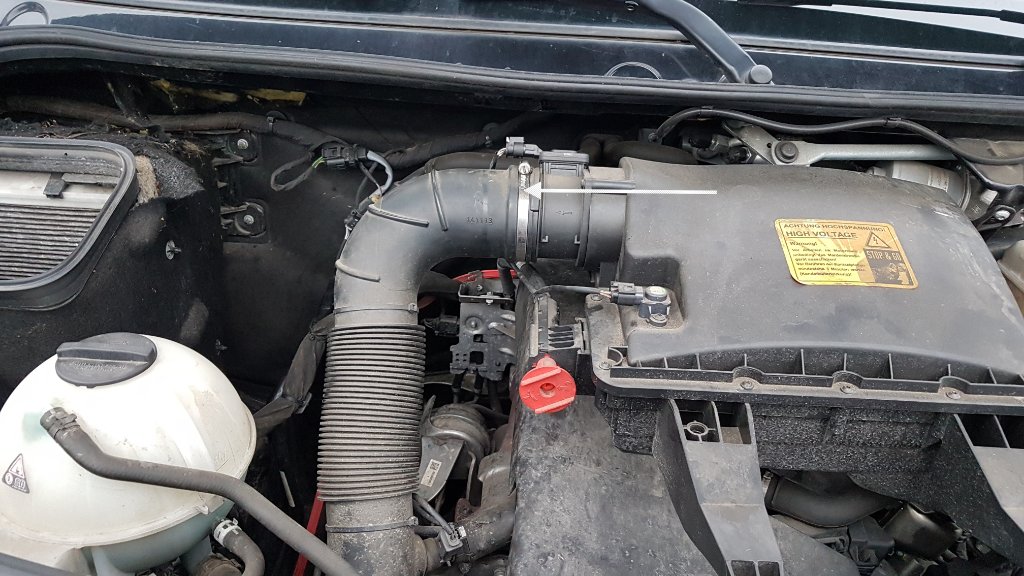

Vielen Dank für eure Antworten, die Ursache für den Leistungsverlust habe ich durch einen Zufall entdeckt.
Ich habe noch einmal unter die Motorhaube geschaut, dieses mal bei laufenden Motor.
Da ist mir direkt die Schlauchschelle aufgefallen, die um den Schlauch rotierte.
Der Monteur hat vergessen sie zu befestigen, der Schlauch war nur lose aufgesteckt.
Nachdem ich die Schelle festgezogen habe, läuft der Motor wieder ohne Probleme.
