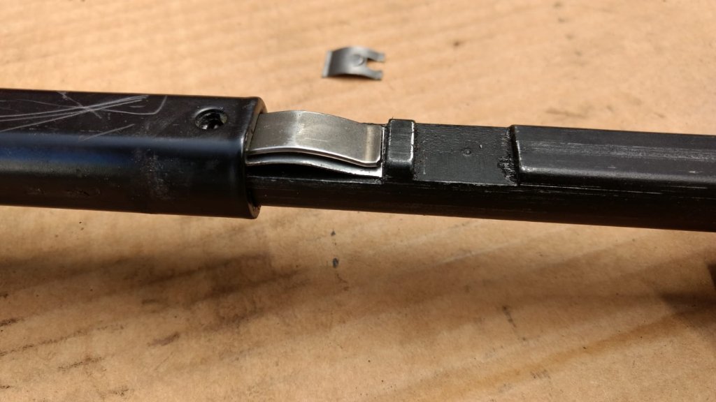

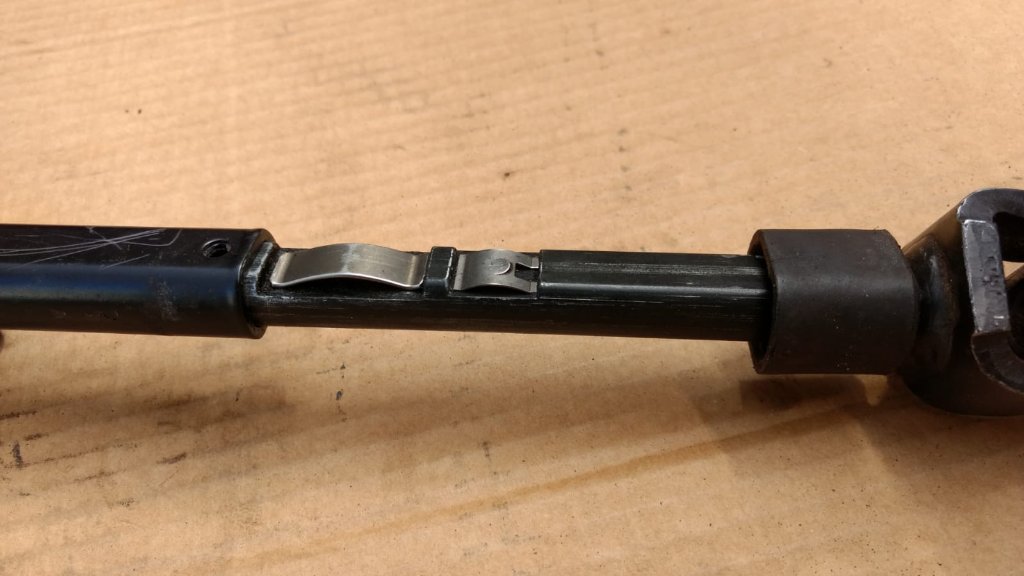

Jetzt, dank der Wärme, ließ sich die Gummimuffe problemlos wegschieben...worauf das Loch, indem man das Element entriegelt, zum Vorschein kam...und nach weiterem ziehen dann auch die eigentliche Klemmfeder.
Das Innenteil sitzt so locker, dass ein 0,1mm Schieblehreblatt parallel zum Schiebestück mit hinein passt.

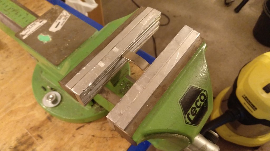

Ich hab das Teil dann dahingehend modifiziert, dass ich 1. die Klemmfeder im Schraubstock wieder leicht gespannt habe...und 2. ein Blech parallel darunter gelegt habe um für noch mehr Vorspannung zu sorgen: Resultat: das Verschiebeelement ist nun spielfrei.

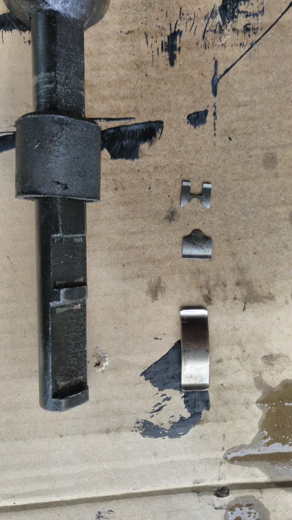

Bei mir war allerdings die Sicherungsfeder gebrochen ...Ich habe mich schon gewundert, warum beim Ausbau im "Guckloch" keinen Knubbel zum reindrücken war. So ganz erschließt sich mir auch der Sinn dieser Sicherung nicht. Da das Teil gebrochen und somit nutzlos ist, habe ich es einfach draußen gelassen.
Es ist schon irre, dass ein leichtes Vorspannen eines Stück Blechs im Schraubstock ... ... so eine Wirkung haben kann.

Schön, dass du schon erfolgreich warst...mit dem zusätzlichen Blech würde man der Feder einfach den Leerweg, für den sie einen Teil ihrer Vorspannung opfern muß, wegnehmen.
