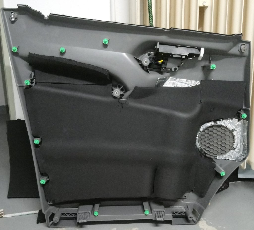

Es geht doch darum, dass Türgriffe zB nicht dicht sind und bei Türen deshalb Wasser eindringen und zwischen Karosserie und Armaflex laufen kann...

wlfnkls hat geschrieben: 08 Feb 2024 23:33 ...... Wasser eindringen und zwischen Karosserie und Armaflex laufen kann...
...und deshalb darf man Türen nicht dämmen?? Noch viel mehr Wasser läuft an den Schachtabdeckungen der vorderen Seitenscheiben hinein, vor allem, wenn sie älter sind. Aber deshalb nicht dämmen?
Was ist mit den restlichen Karosserieblechen? Wenn dort an Stellen, an die man mit der Dämmung nicht herankommt, Kondenswasser entsteht- potenziert sich das auch und verhindert die Dämmung? Tatsächlich tut es das, aber deswegen käme niemand, der seine Physiklehrerin mochte, auf die Idee, deswegen nicht zu dämmen. Armaflex ist geschlossenzellig, das nimmt kein Wasser auf. Styropor und Mineralwolle saufen sich voll und dämmen dann auch nicht mehr.
Das Allheilmittel heißt Hohlraumkonservierung. Natürlich klebt darauf kein Armaflex, weil sie aus Wachsen besteht. Also muss man bissel nachdenken, wie man das Problem löst. eine Antwort wäre eine aktive Rostschutzfarbe und Wachs vor allem in Falzen und unterem Bereich. Dort aber so fett wie möglich.
Nur mit einer teuren Kamera und einem YouTube- Channel allein ist es eben doch noch nicht getan. Schulbildung ist sogar kostenlos, bei manchen aber leider umsonst.
PS: neulich war ich über ein ähnlich reißerisches Video gestolpert, in dem ein anderer, der gern Solarfalttaschenpapst sein wollte und im Titel fragte "Wie dumm seid ihr eigentlich?" Klick und dann über den Unsinn von Solarpanels auf dem Dach referierte :lol:
Die Dummen sind seiner Meinung (und seiner Lieblingskommentatoren, denn ich habs versucht und wurde gelöscht) diejenigen, die sich zur Stromerzeugung Panels auf das Dach bauen. Die Falttaschensolarfraktion allein war seiner Meinung die überlegene Rasse. Echt krude, dieser komische Vogel. Klick, wieder einer mehr und wieder Einnahmen generiert. Doch erstmal Werbung: L' Oreal... Hallo, wir sind Coolblue.... Bafußschuhe... eset Digital Security.... Klick- schon wieder Kohle im Sack. Klick, der nächste- Geld her... Wie dumm sind WIR eigentlich? :wink: Zumindest nicht so dumm, keinen Adblocker auf Youtube laufen zu haben.

wlfnkls hat geschrieben: 08 Feb 2024 23:33 Es geht doch darum, dass Türgriffe zB nicht dicht sind und bei Türen deshalb Wasser eindringen und zwischen Karosserie und Armaflex laufen kann...
Noch mehr Wasser kommt an den, versenkbaren, Scheiben rein und darum dint Türen, unten, besonders großzügig offen.
Wenn man Verstand und die richtige Dämmung wählt, bleibt alles trocken und die Türverkleidung lässt sich zusätzlich dämmen.

Schnafdolin hat geschrieben: 08 Feb 2024 19:15
Der hier erzählt wider jeder Logik, warum man Türen (und nur die!) nicht dämmen darf. So hanebüchenen Blödsinn habe ich lange nicht gesehen. "Durch das Kondenswasser (...in den Türen) entsteht neues Wasser." Wahrscheinlich hat der Mann noch nie etwas von Hohlraumkonservierung und Ablaufbohrungen gehört.
Ich finde deine Kritik zu dem Video etwas ungeschickt formuliert, incl. deiner Überschrift.
Er hat doch in seinem Video auf die Wichtigkeit der Ablaufbohrungen und auch dem Hohlraumwachs etwas gesagt.
Auch ist es nachvollziehbar, das sich das eindringende Wasser ein neuen/anderen Weg bis zu den Ablauflöcher sucht, wenn die Innenseite der Tür (Blech) mit "Dämmmaterial" isoliert wurde.
Auch gab es schon Berichte, wo an den Fahrer/Beifahrertüren Wasser in den Innenraum geflossen ist, weil die Dichtfolie nicht ordentlich geklebt wurde.
Von da her war der Hinweis in dem Video, das Wasser evtl. durch die Verkleidungen in den Innenraum gelangen kann, nicht unbegründet.
Er hat ja seine Alternative der Dämmung angesprochen, die wird nicht in den Innenseiten der Tür, sondern an der Türverkleidung angebracht.
Also die Türen werden von ihm gedämmt. Aber eben nicht, wie es die meisten machen, an dem Innenblech, sondern über die Innenseiten der Verkleidungen.
Es gibt also verschiedene Meinungen, oder Möglichkeiten eine Dämmung des Fahrzeugs vor zu nehmen.
Welche nun die richtige/beste ist, kann jeder für sich selbst entscheiden. Genau wie die Auswahl des "richtigen" Dämmmaterials.
PS: Deine Anregung/Idee zu einem "Gegenvideo" kannst du gerne umsetzen, vielleicht bekommst du ja genügend "Klicks" auf YouTube um Sponsoren zu gewinnen, oder Geld zu verdienen.
