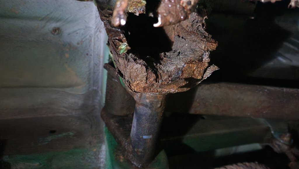

ich habe leider das Problem, dass die Achsaufnahmen bei meinem Sprinter an der Hinterachse auf beiden Seiten komplett durchgerostet sind.
Anbei drei Bilder davon.
Könnt ihr anhand der Bilder einschätzen, wie viel Aufwand damit verbunden ist und wie viel so etwas ungefähr kostet, wenn man das machen lässt?
Zudem ist auch der Schweller auf beiden Seiten ziemlich auf. Hat dazu vielleicht auch jemand Erfahrung, was es kosten würde, den Schweller auf beiden Seiten zu erneuern/reparieren?

Uiuiuiuiuiui, das sieht echt gut aus.
Wenn du ne "Normale" Werkstatt findest die das macht wirds mit sicherheit bei einigen Tausend liegen, das teil da so wieder hinzu brennen das es nicht vorm TÜV versteckt werden muss.
Die Schweller sollte es als Bleche geben, ist in ner Werkstatt auch nicht günstig da da auch Zeit reingeht.
Is natürlich schwer hier nen Betrag zu sagen der realistisch ist weil ich das Auto weder gesehen habe noch genau weiß was die eine oder die andere Werkstatt für nen Stundelohn für die gescichte aufruft.
Wenns meiner wäre würde ich sagen das es nicht lohnt das machen zu lassen, das solltest du wenn dann selber machen wenn möglich dann geht nur viel zeit und nich ganz so viel geld rein.

Meine Aufnahmen sahen an dem Zusatzhydraulikzylindern, die parallel zu den Stoßdämpfern sitzen ähnlich aus. Vielleicht eine Option….Bekommste in Marokko für ein paar Euro saniert. Die gesparten Tausender versenkste hier in einen Urlaub…..
