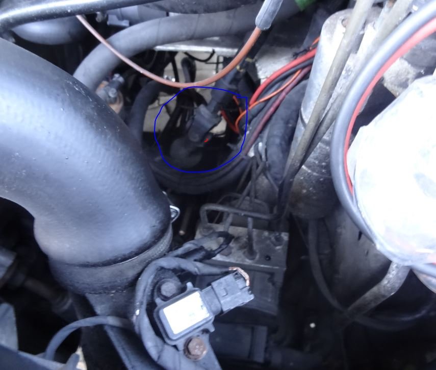

nach längerer Zeit jetzt rausgefunden, daß es sich um das Kreuzgelenk der Lenkung im Motorraum handelt, das ausgeschlagen ist.
Siehe Skizze Teil Nr 55.
(Bildgenehmigung erteilt)
Bei Teilesuche aber bisher nur Lenkgetriebe ohne Kreuzgelenk oder sonstige Lenkungsteile gefunden.
Kennt jemand Bezugsquelle?

Nein, eindeutig diese Kreuzgelenk hat das Spiel.
An dem roten Strich auch leichter Anriss erkennbar

...dann hilft das hier vermutlich weiter:
https://www.ebay.de/itm/302686264510

danke, so das Kreuzgelenk gefunden und schon eingebaut.
Schade, daß die Werkstätten trotz der Nachfragen nicht herausgefunden haben, daß zwischen Lenkstange und -getriebe noch ein Teil ist

Wollte euch kurz mitteilen ,da ich gerade selbes Problem mit den defekten Kreuzgelenk der Lenkung habe .
Habe mir auch dieses Zubehör Kreuzgelenk gekauft ( Trucktec Hersteller) .
Musste aber feststellen ,das das Teil bei weitem den originalen Kreuzgelenk nicht mithalten kann,alleine von der Verzahnung und Klemmung schon her,auch der Längenausgleich lässt sich sehr schwer schieben .
Habe daraufhin alles in die Mülltonne geworfen und das alte Kreuzgelenk repariert.Hat alles wunderbar geklappt .
Das Kreuzgelenk gibt es von Spidan /Gkn U 122 heißt es und kostet 10 Euro .Arbeitsaufwand war ca . 1Stunde.Danach wieder so wie es sollte .
