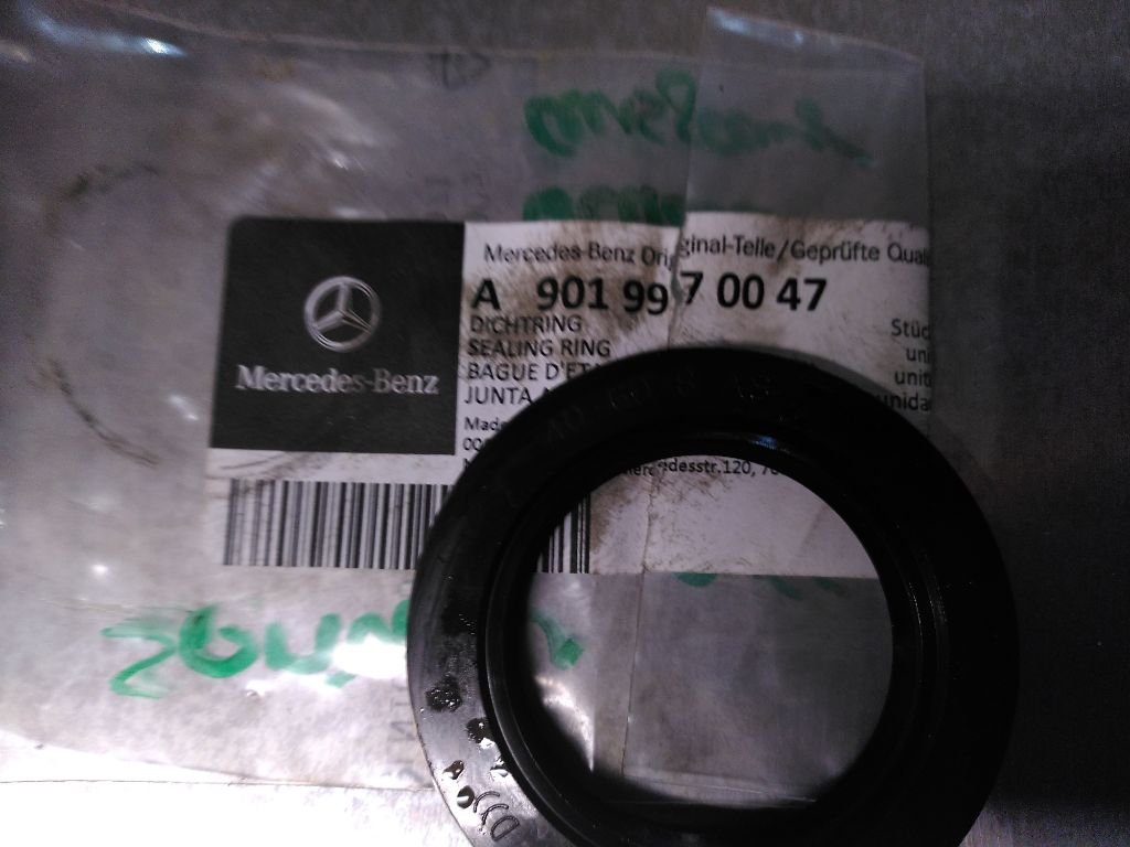

Müsste der selbe, wie auf beiden Seiten sein...
A9019970047

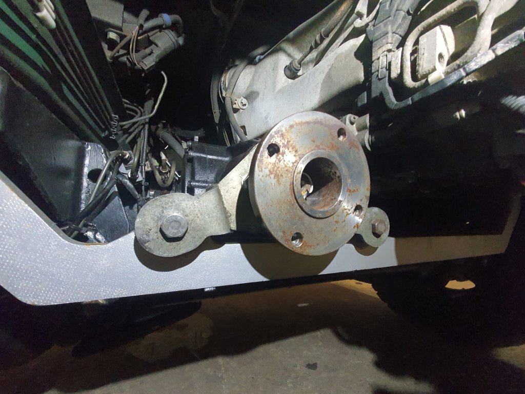

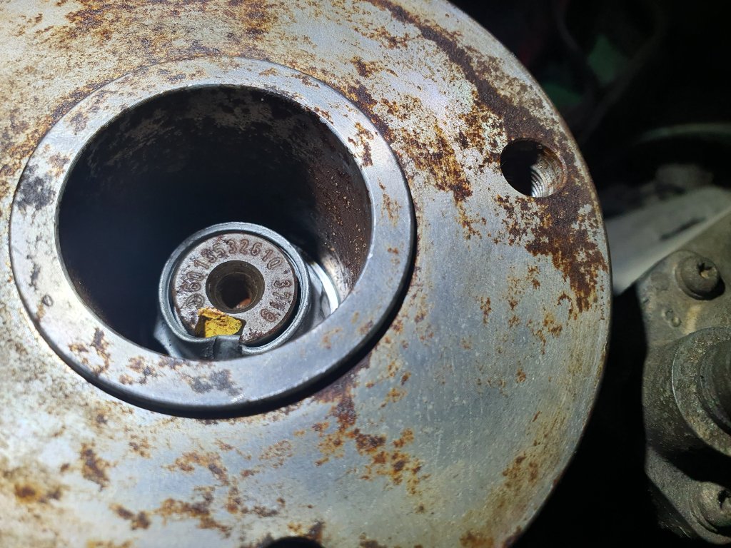

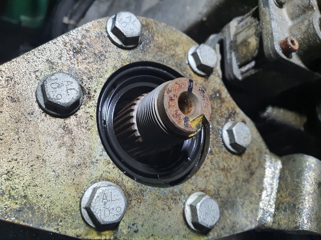

Ich habe jetzt die Welle Kardanseitig am VA Differenzial des (Oberaigner) Werksallrads erfolgreich mit einem neuen Wellendichtring abgedichtet.

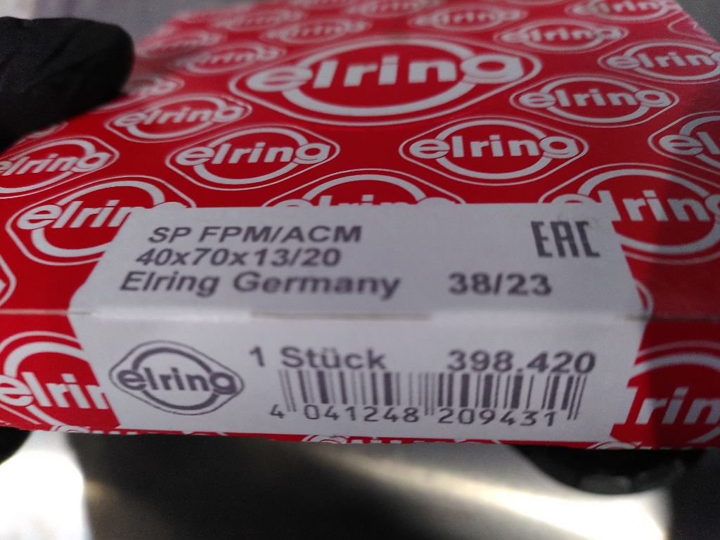

Für das kollektive Gedächnis und weil der Freundliche nicht alle Teile im System hat, hier die benötigten Teilenummern:
Wellendichtring (Simmerring) Radseite A901 997 00 47 (rechts und links gleich)
Wellendichtring Kardanseite............. A017 997 55 47 (40x70x13/20; Alternativ von Elring 398 420)
12kant-Mutter M26 mit hohem Flansch A601 351 01 72
Volker

Ich muss den Dichtring auch wechseln. Gibt es irgendwas zu beachten? Wie hast du es gemacht?

Vielen Dank für die ausführliche Anleitung. Wie man so einen Wellendichtring wechselt ist mir schon klar. Dachte nur es gibt was besonderes zu beachten. Hab jetzt auch einen frischen Ring und eine neue Mutter beim Sternchenhändler gekauft und werde mich am Wochenende einfach mal drunter legen und los schrauben...
Ach übrigens ist der Rand an meiner Mutter nur halb so hoch, wie auf den Bildern weiter oben zu sehen. Ist aber die richtige.
