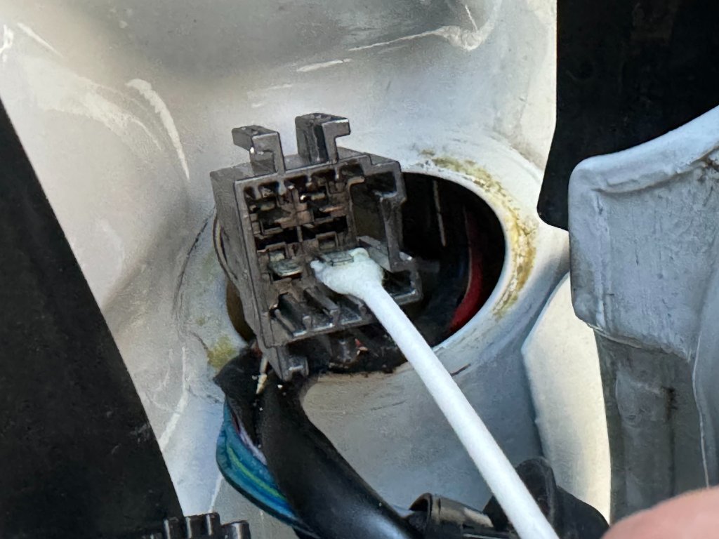

Moin noch mal. Ich habe die Steckerverbindung mit Spiritus und einem Q-Tip gereinigt (Foto) und dann mit etwas Pol-Fett den Stecker wieder zusammengesteckt. Allerdings hat der Lautsprecher immer noch einen Wackler, wenn man am Kabel ruckelt. Das heißt die Theorie mit dem Kabelbruch drängt sich auf. Jetzt die Frage: Wie kommt man an den Rest des Kabels? Ich kann es so 5 cm aus dem rechten Kotflügel rausziehen aber von innen kann ich da nichts erkennen...
2015er Sprinter W906 316 CDI H2L3 | vandannrichtig.de
Re: Rechter Türlautsprecher geht nicht
Soweit ich weiß kommen die Kabel von der Türdruchführung alle seitlich im Fußraum raus. Dazu musst du die Verkleidung hinter der Motorhaubenentriegelung evtl entfernen, damit du besser hin siehst. Im Kotflügel musst glaub nix machen.
