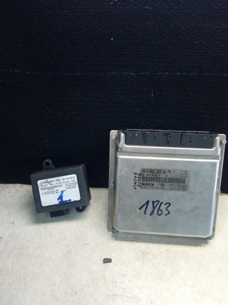

Guten Tag, Klonen behebt nur das Problem falls Transponder und Wfs in Ordnung sind.
Startet dein Sprinter nicht wegen defekte Wfs oder Transponder , hast du noch immer ein Problem.
MfG Sprinter75

Hallo, dann doch ME + WPS + Transponder inkl. Schlüssel als Ersatzteil.
Will nächstes Jahr über Polen, Baltikum, Finnland zu den Lofoten, da wären diese Ersatzteile nicht schlecht.

Mit einem geclonten Motorsteuergerät bei dem die WFS deaktiviert wurde bist du besser (und preiswerter) bedient.
Dass dein Auto den Schlüssel nicht mehr erkennt weil der Schlüssel selbst oder der Transponder einen Schuss haben ist m. M. nach wahrscheinlicher als ein Defekt am Steuergerät selbst. In diesem Fall hilft dir das Steuergerät ohne WFS weiter weil du den alten Schlüssel weiterverwenden kannst.
Das war das was Sprinter75 und ich gemeint haben.

Ja Danke, jetzt habe ich es verstanden.. Bin im Winter auf Teneriffa ohne WoMo! Werde mich im März zeitnah um eine ME bemühen und sie clonen ohne WFS lassen!!

Wie lässt sich denn eigentlich die WFS deaktivieren? Funktioniert das einfach per Stardiagnose? Oder muss da noch mehr gemacht werden?
Sprinter 902 211; BJ 2004; mittlerer Radstand Hochdach
Re: Sprinter 904 416 CDI Bauj. 2000 springt nicht mehr an.
Nordmann hat geschrieben: 10 Mär 2024 07:52 Wie lässt sich denn eigentlich die WFS deaktivieren? Funktioniert das einfach per Stardiagnose? Oder muss da noch mehr gemacht werden?
Nein, so einfach geht das nicht. Entweder wird die Software des Motorsteuergeräts manipuliert oder, das gibt es auch, eine Software des Fahrzeugherstellers ohne Wegfahrsperre aufgespielt.

DANKSAGUNG!! An alle die mir gute Ratschläge gegeben hatten.
Besonders an sprinter75, der sich meiner Ersatz ME und WPS angenommen und entsprechend Programmiert hat.
Auf alle Fälle eine gute Adresse, bei ME u. WPS Probleme.
