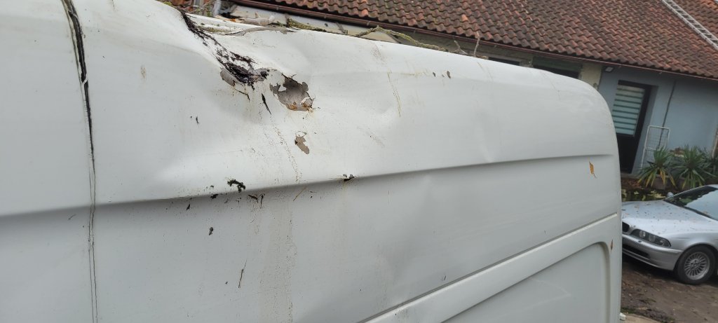

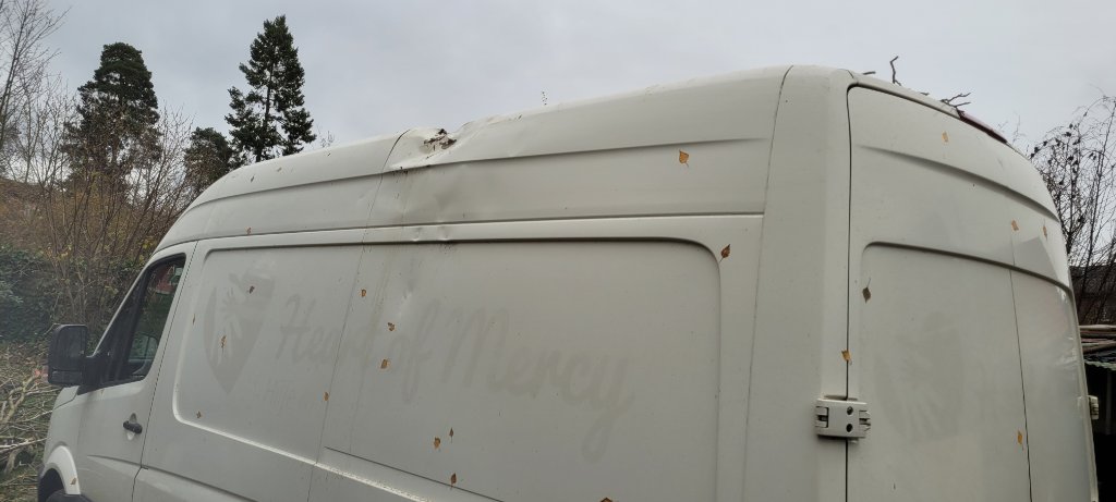

leider hat beim letzten Sturm ein Baum Bekanntschaft mit dem Dach meines Crafters gemacht :?
Es ist genau an der Kante eingeknickt. Nun wäre meine Überlegung ob es dieses Blechteil einzeln
gibt und man es einfach einschweissen kann. Ich habe leider im Netzt keine Blechteile gefunden.
Weiss jemand ob es dieses Dach-Blech als Ersatzteil gibt?
Gruss
Chr1stoph
Beiträge: 1172
Wohnort: Oberbayern
Re: Crafter Dach
Beitrag von Chr1stoph »
Ohne die genauen Daten Deines Fahrzeuges zu kennen vermute ich
Bei Radstand 3.250mm A9066372809
Bei Radstand 3.665mm A9066373009
Bei Radstand 4.325mm A9066373209
Bei Radstand 4.325mm A9066373409 verlängerter Aufbau
