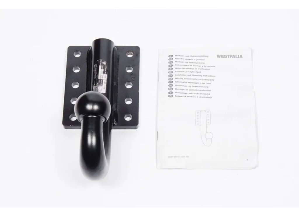

Beitrag von Powercruiser »
ich habe mir nach der Höherlegung einen neuen Haken gekauft. Die gibt es in verschiedenen Längen.
Das im Bild ist meiner, bin zufrieden.
