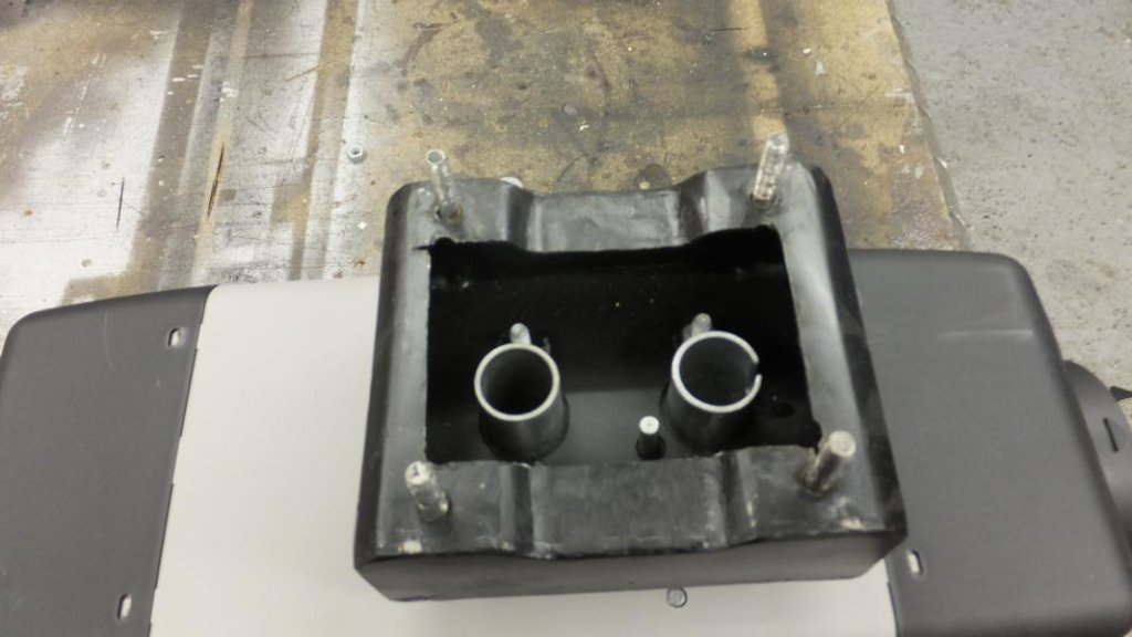

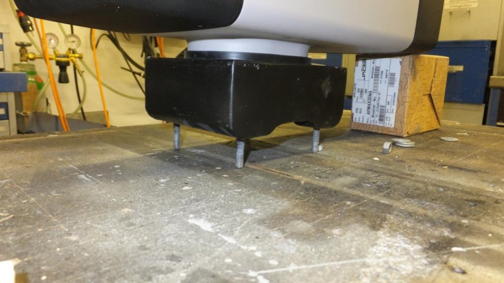

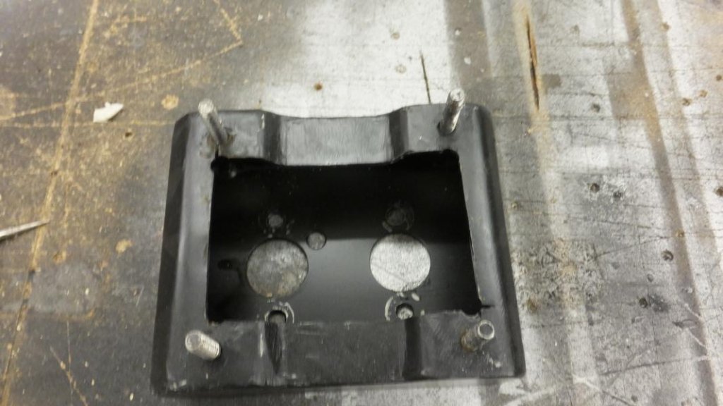

da ich die Heizung auf den Laderaumboden montiert habe, aber ca. 40 mm Isolation ( Styrodur ) vewendet habe mußte die Heizung nach " oben " um die Heizung eben mit dem neuen Boden zu montieren,
habe ich eine Konsole gebaut.
Bilder im Anhang.

habe meine 4D in der Beifahrersitzkiste verbaut.
Auf der Rückseite ein Loch rein geschnitten und mit Winkeln verstärkt um die Schwächung aus zu gleichen.
Der Einbau selbst war dann ein ziemlich aufwändiges messen und prüfen, da unter dem Bodenblech Träger laufen. (Zumindest beim T1N ist das so)
Nachts höre ich von der Heizung nur ein leises Flüstern, da sie auf der kleinsten Leistungsstufe konstant durchläuft (wenn überhaupt).
Viel Erfolg
