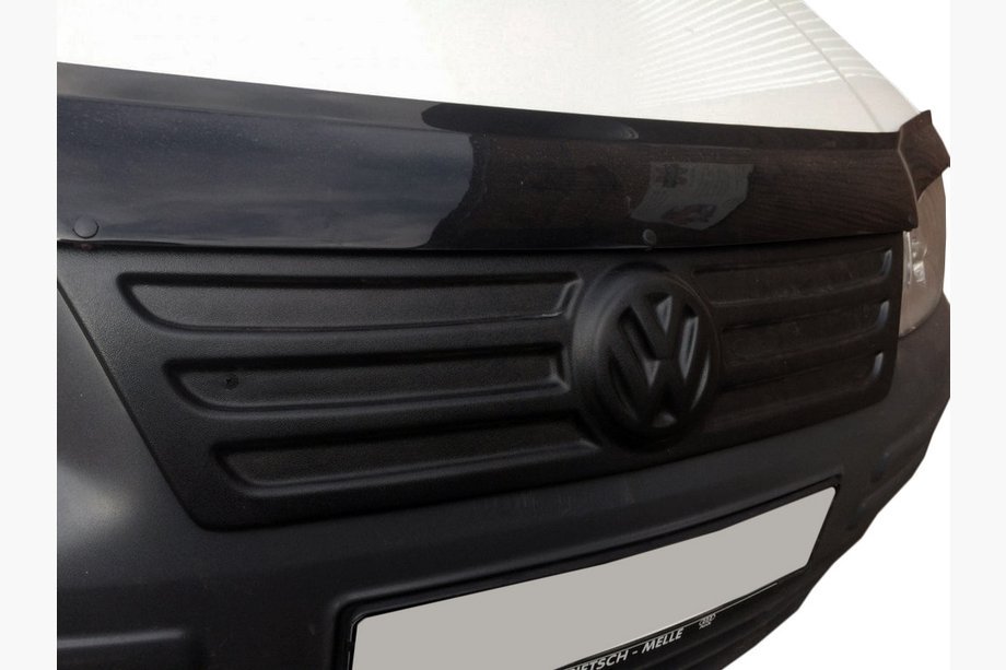

Hey hey ,schnafdolin du meinst ob der lt Thermostat hat ..ja zwei Stück.....
Habe vorhin nach der Firma Thermostat gesucht und nix gefunden 😁.dachte du meinst ne Firma.
Was ich suche ist kein Thermostat Sonden (Winterdecke, kühlerschutz,Winterblende,
Viele machen mit Karton,oder mit na Decke ,wollte optisch was schönes haben .
Sowas meine ich ,nur nicht mit Plastik
