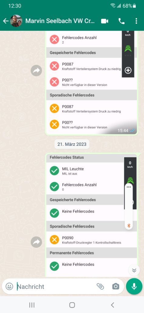

Hallo bei meinem Crafter Bj 2019 140PS geht häufig die Vorglühlampe an gelegentlich kann ich sie über ODB Resetten aber es klappt nicht immer dann geht er in den Notbetrieb, wenn ich dann anhalte geht er aus und springt erstmal nicht wieder an. Nach 15-20 min warten Springt er normalerweise wieder an als ob nicht gewesen wäre.
Fehler:Kraftstoffverteilersystem Druck zu niedrig.
Getauscht wurde schon der Dieselfilter und der Kraftstoffdrucksensor.
Hat da jemand eine Idee was das sein könnte.
