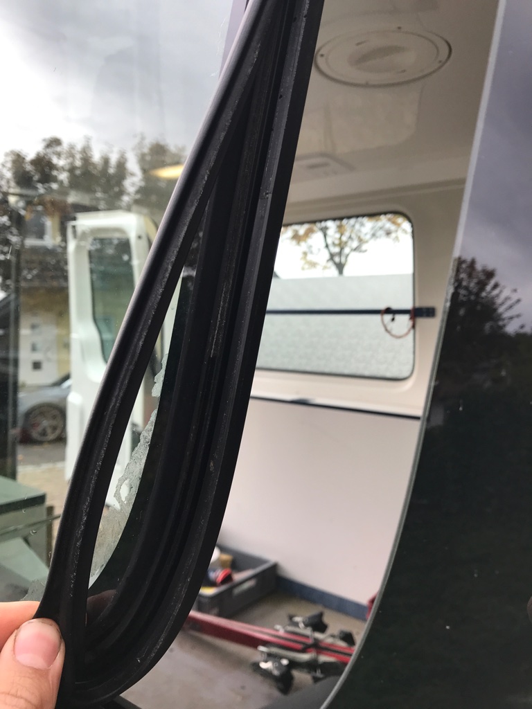

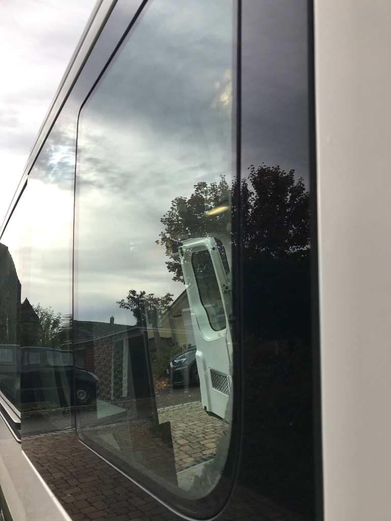

Mein Crafter (2007) hat an der Schiebetür ein werkseitig eingebautes Schiebefenster.
Leider läuft bei Regen oder schmelzendem Schnee Wasser dort hinein.
Ich würde die Dichtung gerne ersetzten, konnte aber leider absolut keine Teilenummer oder eine passende Ersatzdichtung finden.
Weiß jmd. die Teilenummer oder hat einen Link zur passenden Ersatzdichtung?
Vielen Dank.
Dichtung, welche ich austauschen möchte
Schiebefenster
Schiebefenster

Wow, absolut perfekt. Genau das hab ich gebraucht. Hab die trotz einer Woche Google-Suche nicht gefunden oder immer nur leicht andere Dichtungen.
Riesiges Dankeschön
