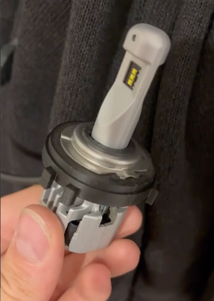

ich habe mir für die Nightbraker als Abblendlichtersatz einen Adapter mit dem 3D Drucker gemacht, damit sitzt das Leuchtmittel exakt an der Position wo vorher die H7 saß.
Fast Plug&Play, nur zwei Klemmen/Stromdieb für Flachstecker auf die Leitung, fertig.
