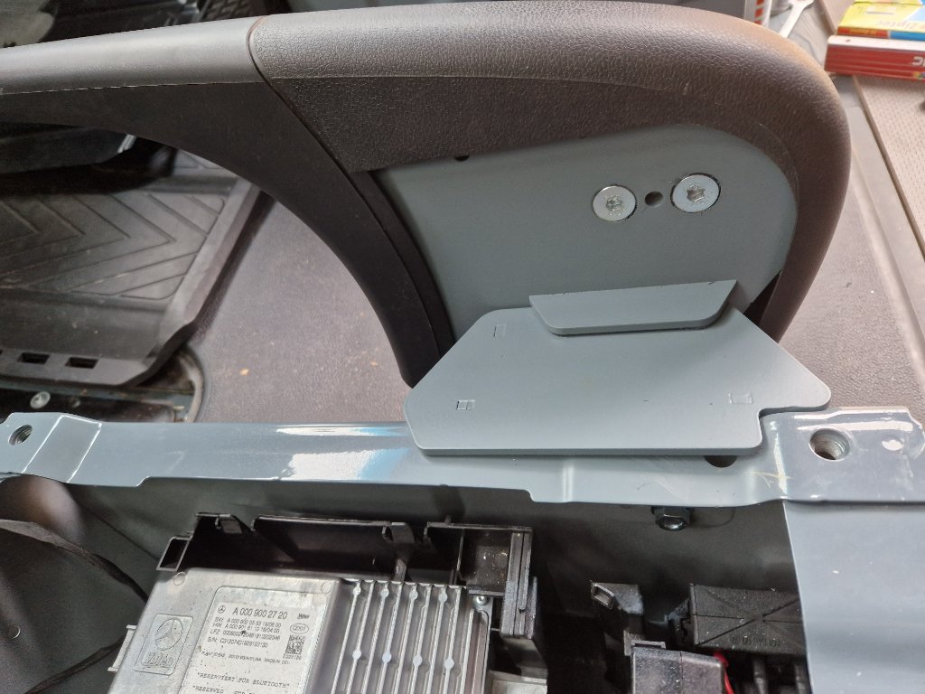

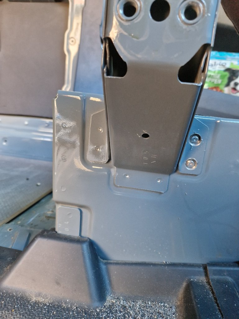

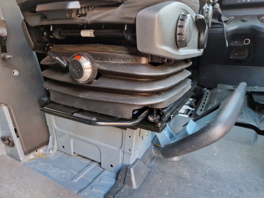

So, die Eingangs erwähnten 4 Jahre sind um und ich habe zwischenzeitlich mit dem Umbau begonnen. Der Einbau der Beifahrersitzkonsole (von Prinzip 3) gestaltete sich absolut Problemlos, da als Beifahrersitz ein normaler Komfortsitz auf dem höheren Sitzkasten vorhanden war, das sollte sich mit dem Fahrersitz ändern.
Gewusst hatte ich ich ja schon vor 4 Jahren von den Problemen die einen beim Umbau erwarten. Lange Rede, kurzer Sinn, es ist vollbracht. Mit einer Drehkonsole von Prinzip 3 und einem abklappbaren Handbremshebel von Audrio war es dann fast ein Kinderspiel, aber eben nur fast.
Der Einbau des Handbremshebels, besser gesagt dessen klappbare Halterung war ruck zuck montiert und klappte Problemlos. Beim Fahrerschwingsitz kamen die üblichen Probleme, die Lochabstände waren um etwa 5 mm versetzt, warum das so ist weiß auch nur Mercedes selbst.
Also Rundfeile raus und die Löcher in der Konsole etwas erweitert. Natürlich auch noch am Sitz, sonst wäre es ja zu einfach gewesen, aber zu früh gefeut. Jetzt ließ sich der Sitz kaum noch verstellen, dann machte es bei mir klick. Ich hatte hier, oder in einem anderen Forum vor langer Zeit mal gelesen das die Lösung wohl 5 mm U Scheiben zwischen Sitz und Drehkonsole wären, genau so war dann auch und ich und meine Frau konnten endlich auch den Fahrersitz zum ersten mal drehen und waren happy.

Nur eine kurze Info zwecks abklappbaren Handbremshebel und TÜV, da in diversen Foren schon Fragen danach aufkamen ob es nichts zu beanstanden gibt. Meiner war heute zum TÜV und ist ohne Probleme durchgekommen. Auch nach den Drehkonsolen wurde nicht gefragt. Ob das bei jedem Abnehmer so ist weiß ich allerdings auch nicht. War aber nur der normale TÜV, noch keine Umschreibung, das dauert noch ein Weilchen.
