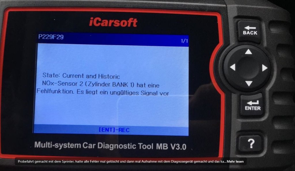

Bei unserem Mixto ist laut Auslesegerät der NOX Sensor 2 (Zylinder Bank 1) defekt.

Das iCarsoft zeigt das hier an:

Re: Passender NOX Sensor gesucht für 316 aus 2018
Ich kenne weder iCarsoft, noch den OM651 im Detail.
Aber beim 4-Zylinder hast Du nur eine Zylinder Bank. Die Bank 1.
Und wenn da steht "NOX Sensor 2" würde ich mal davon ausgehen, dass es sich um den NOX Sensor nach dem SCR KAT handelt.
Den Rest musst Du selbst rausfinden. Bin raus...
Ende März waren das bei mir 530€ inkl Fehleranalyse und Einbau bei Mercedes. Die freie Werkstatt konnte nicht eindeutig
Identifizieren welcher der beiden Sensoren und vor allem danach nicht entsprechend programmieren.
