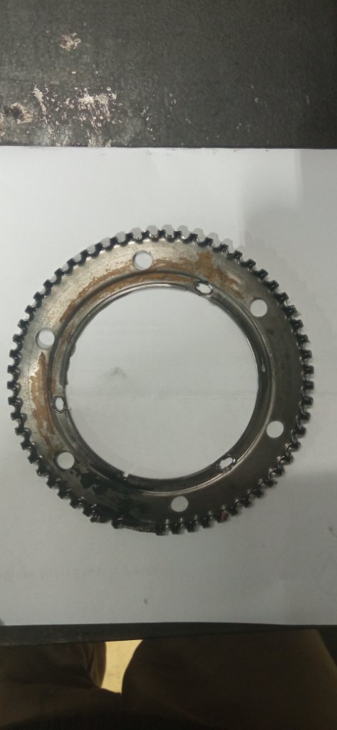

Re: Wohnmobil LT 35 AUH (2.8l CR 158PS) sporadischer Leistungsverlust beim Beschleunigen
Hier sieht man mal das Geberrad, das die Ursache allen Übels war. Kann mich zwar nicht mehr erinnern es damals demontiert zu haben, aber das muss wohl so gewesen sein. Die 3 M3 Befestigungsschrauben waren komplett lose oder durchgeschoren, wurden zum Glück aber von der Hülse davor in der Bohrung gehalten. Die Löcher im Rad sind durch die Motorbewegungen zu Langlöchern geworden...
