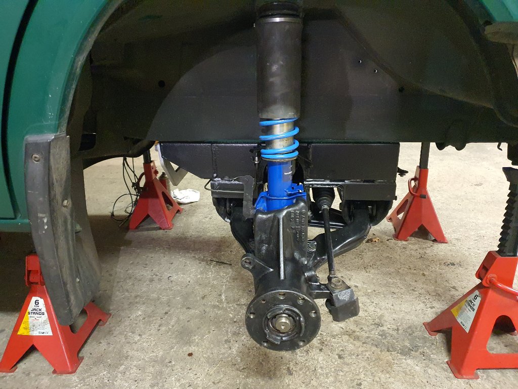

Ich habe mir bei Achsschenkel, Dämpfer und der Antriebswelle die Ohren gebrochen.
Es wollte einfach nicht passen. Es hat eine Weile gedauert, bis ich geschnallt habe, dass der Konus des Querlenkers nicht zum Achsschenkel passt. :shock: Es sind Meyle HD, nach Fahrgestellnummer des 4x4 bei meinem Teile-Dealer gekauft.
Dadurch sitzt der Achsschenkel zu tief ( ca. 1 cm ) und der Dämpfer schlägt an der Antriebswelle an.....
Gibt es unterschiedliche Konen beim 903 ???

Falls du mit dem Konus, das Traggelenk meinst, das ist beim Allrad anders geformt, als beim normalen. Es läuft etwas konischer zu, während das beim normalen etwas breiter ist...
Musst wohl neue Traggelenke kaufen, die alten auspressen und die neuen in die Querlenker rein. Mit einer guten Presse kein Problem.
Viel Spaß
joethesprinter
Beiträge: 1659
Wohnort: Südbrandenburg
Re: 4x4 Umbau- Hinterachse mit Diff.-Sperre übrig
Beitrag von joethesprinter »
Ja, ich hatte auch mehrfach die falschen Gelenke geliefert bekommen. Bei vielen Dealern sind sie nicht richtig gelistet. Sie können nicht sowohl für 4x4 und 4x2 passen. Dass der Konus im Achsschenkel nicht passt war aber sofort bei der Anprobe vorab ersichtlich.

Ich meine den Konus am Traggelenk und ich habe natürlich :roll: keine Anprobe vorab gemacht - Anfängerfehler.
Mir war auch nicht bekannt, dass es unterschiedliche Traggelenke gibt. Jetzt, nachdem ich es weiß, kann ich mit meinem Achsschenkel noch im Laden das Traggelenk anprobieren.
Ob ich das Traggelenk mit meiner 20 Tonnen China-Presse ausgedrückt bekomme, wage ich zu bezweifel, obwohl sie mir bisher gute Dienste geleistet hat.
Volker
Powercruiser
Beiträge: 265
Wohnort: Hannover
Re: 4x4 Umbau
Beitrag von Powercruiser »
....nach 45 Minuten bei meinem Teiledealer und dem Verständnis, dass durch Umschlüsselung der Zulieferer eine treffsichere Zuordnung schlecht ist, hat er jetzt neue Traggelenke bestellt.
Es gibt wohl zwei Größen: 23,4mm und 26,4mm (und deren Rundungsangaben).
Meine haben oben am Schaft 26,5mm, darum sind jetzt welche mit angegebenen 23,4mm bestellt.
Meine Chinapresse hat auch die Traggelenke aus dem Querlenker gedrückt bekommen, so dass es weiter gehen kann.
Vielen Dank für die Unterstützung.
Schönes Wochenende
Volker

Das FZ steht noch nicht wieder auf eigenen Rädern. Mein Teilehändler hat nach mehreren Versuchen aufgegeben, die richtigen Traggelenke zu bekommen. Der Freundliche hat sie dann heute geliefert. Angeblich für 4x4 verstärkt !?
Nun denn, heute habe ich das Fahrwerk zusammengesteckt.
Ich bin immer noch erstaunt, wie eng Dämpfer und Antriebswelle im ausgefederten Zustand zusammen stehen.
Morgen dann Bremse, Raddrehzahlsensor und Spur....
Volker
