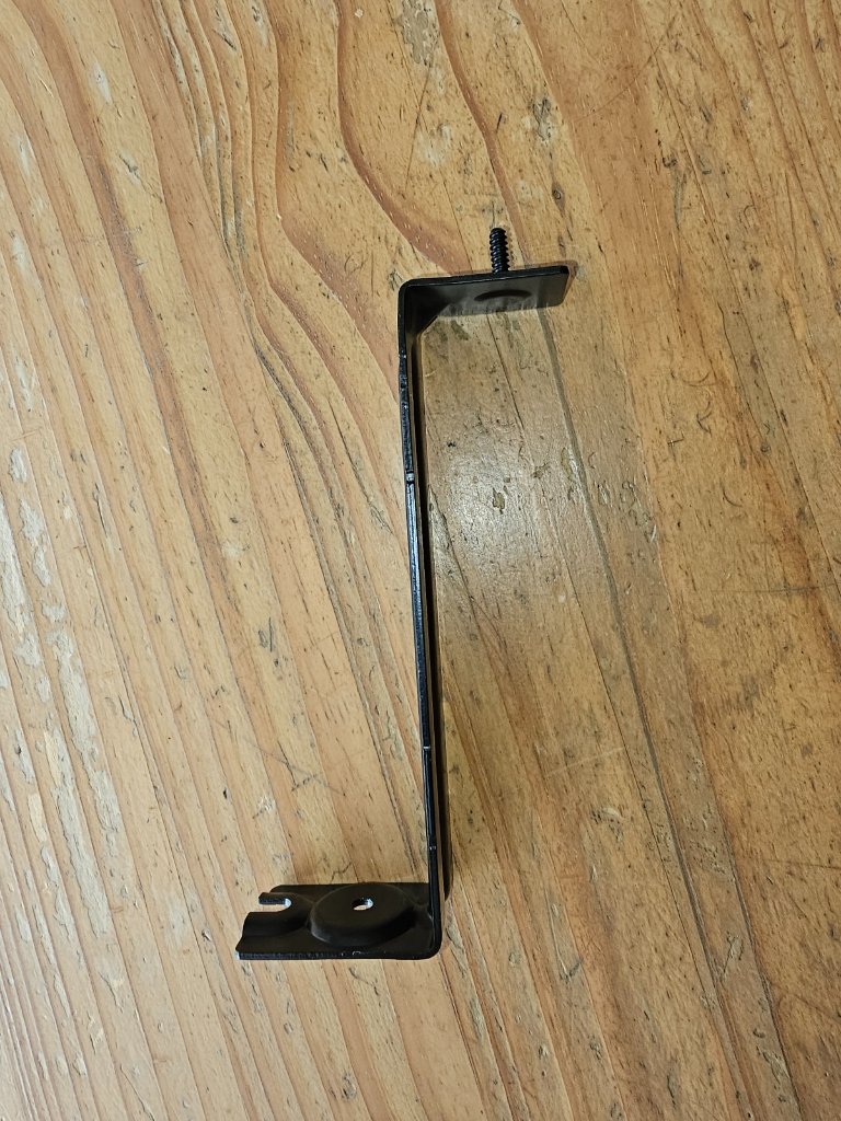

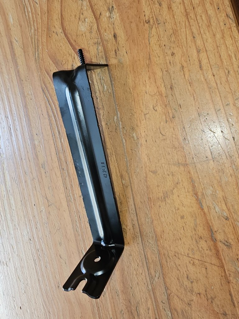

Schmutzfänger-Set für 907
ich hab mir das Schmutzfänger-Set vorne für unser WoMo auf Allrad-Sprinterbasis 907 / 419 bestellt.
Leider gibt es keine Anbau-Anleitung dazu.
Weiß jemand wie die beiden Metall-Winkel verbaut werden? TN A 910 610 66 00
Danke & beste Grüße
Seeker
Danke & beste Grüße
