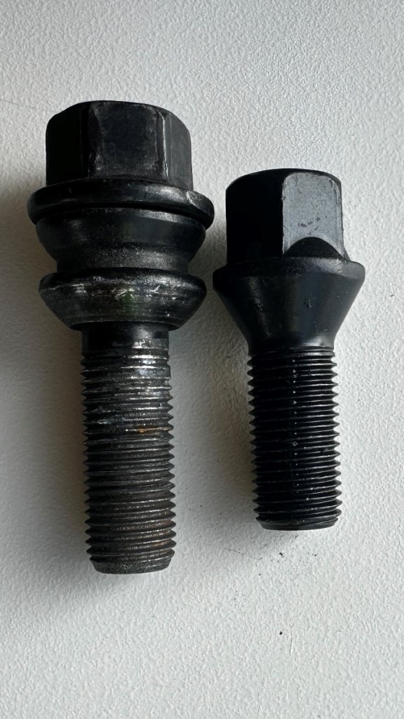

ich fahre die Delta4x4 Klassik Felgen, welche einen R14 Kugelsitz haben.
Original sind auch Schrauben mit beweglichem Kugelbund dabei.
Da ich Distanzscheiben montiert habe, benötige ich nun kürzere Radschrauben.
Hab mir von Delta welche schicken lassen und hab nun Kegelbundschrauben bekommen (Winkel weiß ich nicht).
Mein Hausverstand würde sagen, man kann oder zumindest soll keinen Kegelbund in einen Kugelsitz verschrauben.
Sehe ich das richtig oder kann man das problemlos machen?
Ich habe natürlich auch bei Delta nachgefragt und der Vertriebsmitarbeiter behauptet es seinen Kugelbundschrauben (sind es aber definitiv nicht, siehe Foto) und ich könne sie problemlos verwenden.
Foto: links die Originale mit beweglichem Kugelbund, rechts die Neue
Was meint ihr?

Welche Schrauben einzig zulässig sind, steht eindeutig/unstrittig im GutachtenErle13 hat geschrieben: 08 Okt 2023 22:32 ... Delta4x4 Klassik Felgen, welche einen R14 Kugelsitz haben.
Was meint ihr?
Ich bezweifle jedoch, daß weder der Hersteller der Felgen, noch der Distanzscheiben deren jeweiliges Produkt mit dem jeweils anderen kombiniert und abgenommen hat
Zulässige Felgen, oder Distanzscheiben sind nicht zwangsläufig kombiniert zulässig. Mich wundert, daß/welcher "Vertriebsmitarbeiter" sich auf diesen Murks einließ, Herr Golda bestimmt nicht.

Ich habe die Distanzscheiben montiert, welche auch im Gutachten meiner Felgen angeführt sind.
Somit ist diese Kombi sehrwohl zulässig und auch bereits in meinem Fahrzeugschein eingetragen.
Es geht hier aber nicht um die Distanzscheiben, sondern einzig und allein die Frage ob es klug ist Kegelbundschrauben für Felgen mit Kugelsitz zu verwenden.

Nein, ist natürlich nicht klug. Würde Rosi wahrscheinlich auch gesagt haben, wenn er zwei Sekunden länger über die Frage und seine Antwort nachgedacht hätte...Erle13 hat geschrieben: 08 Okt 2023 23:42 Es geht hier aber nicht um die Distanzscheiben, sondern einzig und allein die Frage ob es klug ist Kegelbundschrauben für Felgen mit Kugelsitz zu verwenden.

Nein, das ist m.E. gar nicht klugErle13 hat geschrieben: 08 Okt 2023 23:42 ... einzig und allein die Frage ob es klug ist Kegelbundschrauben für Felgen mit Kugelsitz zu verwenden.
"Delta4x4 Klassik Felgen" haben verschiedene Befestigungen; z.B. die 18" Kugelbund ./. 17" Kegelbund
Bei Fahrzeugen mit Allradantrieb können an der Hinterachse wahlweise auch 25 mm Distanzscheiben ... verbaut werden. Siehe Teilegutachten .... Dabei sind insbesondere die Auflagen zur Montage zu beachten.

Ich habe heute alles mit Delta geklärt.
Das Gutachten ist mir natürlich bekannt. Wie gesagt habe ich auch genau diese Distanzscheiben aus dem Gutachten montiert.
Jedoch ist das 17“ Gutachten fehlerhaft. Die 17“ Felgen haben nämlich auch einen Kugelsitz und es müssen auch Kugelbund Schrauben montiert werden und nicht wie im Gutachten angeführt 60 Grad Kegelwinkel.

..habt ihr bereits einmal überlegt das Gewindebolzen fix in der Verbreiterung oder Radnabe geschraubt und mit Schraubensicherung gesichert sowie passende Kugelbundmuttern dazu die wesentlich bessere Variante wäre. Vor allem beim Radwechsel viel einfacher !

Hast du bereits einmal überlegt, das solche Mutmaßungen überflüssig sind, nachdem geklärt ist, dass es eine zugelassene und damit obligatorische Kombination gibt, und ein Radwechsel mit Stehbolzen keineswegs einfacher ist, wohl aber die Beschädigung der Bolzen? Offenbar nicht...Frrroschi hat geschrieben: 09 Okt 2023 13:50 ..habt ihr bereits einmal überlegt das Gewindebolzen fix in der Verbreiterung oder Radnabe geschraubt und mit Schraubensicherung gesichert sowie passende Kugelbundmuttern dazu die wesentlich bessere Variante wäre. Vor allem beim Radwechsel viel einfacher !
