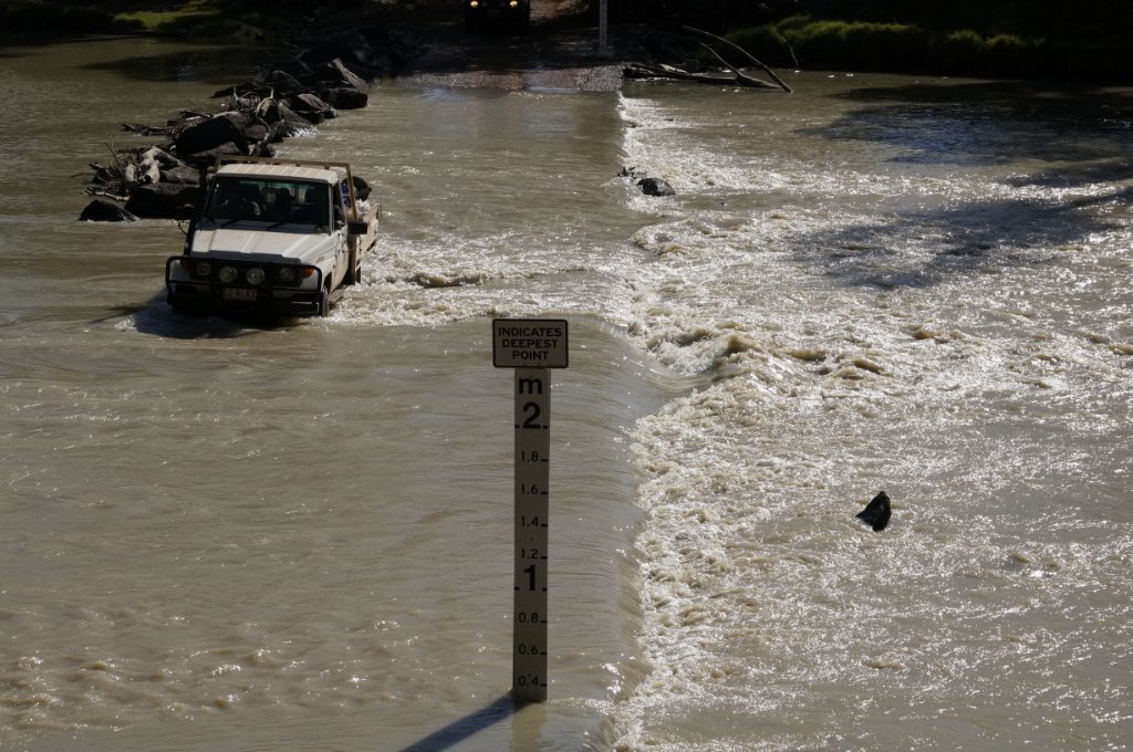

JoachimG hat geschrieben: 02 Okt 2023 16:24 PS Würde aber immer vorab zu Fuß durchwaten,
Das kann ich nicht unterschreiben:
Ok, ist etwas weiter weg (Cahills Crossing, Northern Territory, Australien).
Folgende Benutzer bedankten sich beim Autor farnham für den Beitrag (Insgesamt 2):
Mopedfahrer (03 Okt 2023 22:35), kompostman (13 Jul 2024 08:49)

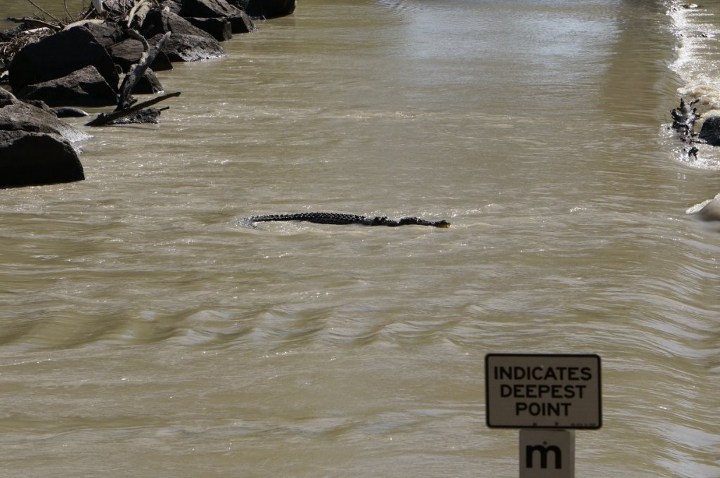

wenn man bei Durchwaten vom Kroko gefressen wird muss man sich um einen Wasserschaden beim Sprinter keine Gedanken mehr machen...

farnham hat geschrieben: 03 Okt 2023 21:07
OK, ich präzisiere: Ich würde fast immer durchwaten -:)

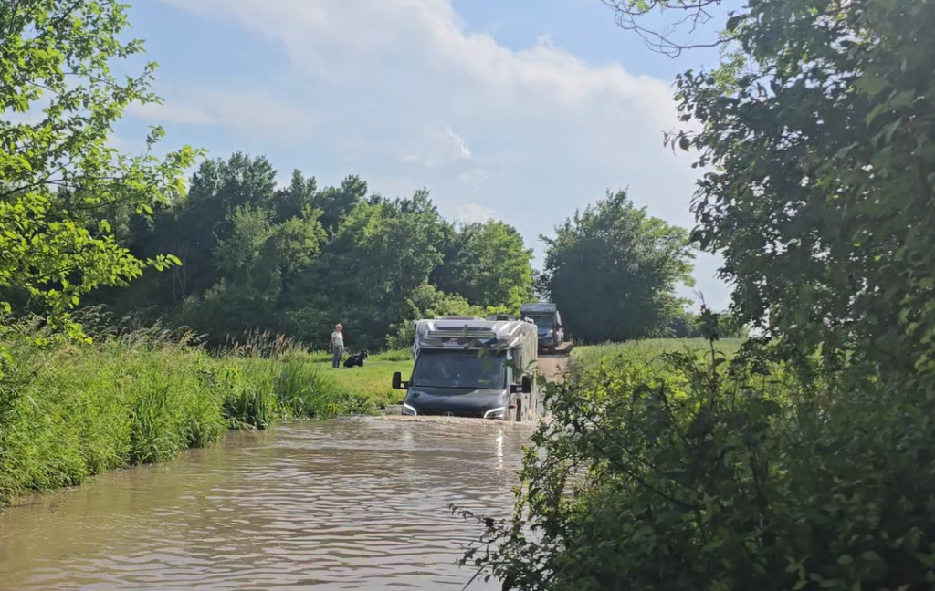

So tief...
