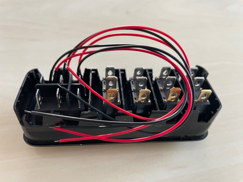

Bei mir ist es das Lazer Linear 24-Elite geworden. Es gibt sicherlich auch hellere Strahler, aber ich wollte EINEN eher breit ausleuchtenden, reichweitenstarken und ohne Leistungsreduzierung, legal im Bereich der STVO (2x Ref 30), zu betreibenden Zusatzscheinwerfer.
Positioniert auf dem Frontschutzbügel knapp auf Höhe Unterkante Stern, also genau zwischen und somit auch fast auf Höhe der Hauptscheinwerfer (die Halterung ist konstruiert aber noch nicht gefertigt - Bilder also später... [PS: kann jemand aus Berlin oder Chemnitz hier im Forum Laser- oder Wasserstrahlschneiden, biegen & pulvern oder eloxieren?]).

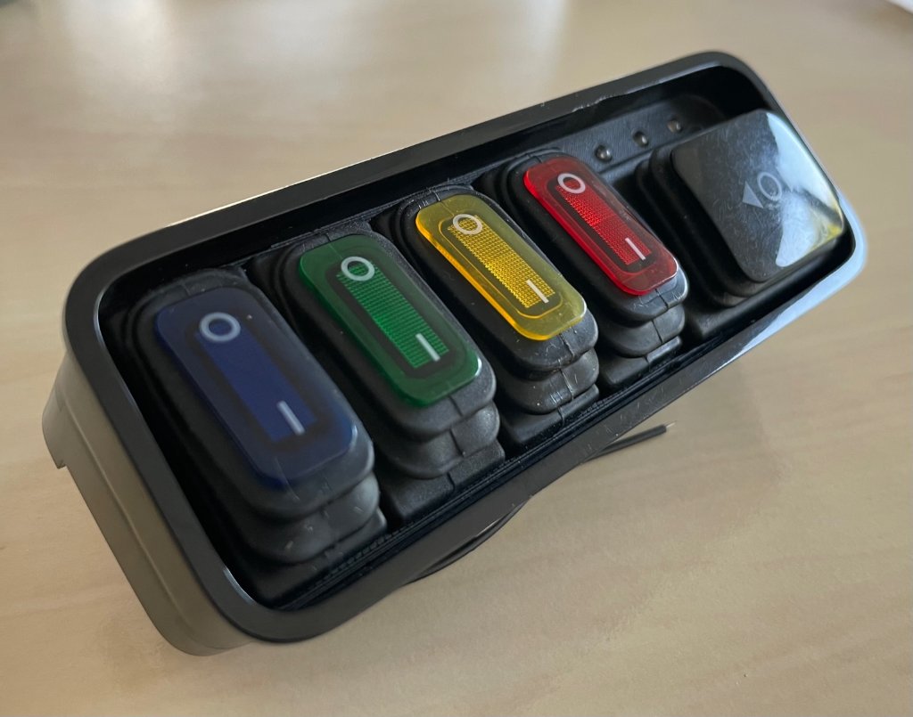

Die Schaltung erfolgt über CAN-Signal und für die manuelle Abschaltung habe ich mir eine Kulisse für den original 6-fach Schalterrahmen rechts neben dem Lenkrad mit folgenden Schaltmöglichkeiten gefertigt:
- Fernlicht I/O (wenn über CAN aktiviert)
- Arbeitsscheinwerfer I/O,
- Ladebooster 1 (39A) I/O,
- Ladebooster 2 (50A) I/O,
- Abwasser-Ablassventil (auf/o/zu - Polwendeschaltung) mit Aktivitätsanzeige
Mal sehen, evtl. bringe ich die Abwassersteuerung noch auf den originalen 2-fach Schalterrahmen links vom Lenkrad - könnte eine bequemere Bedienung von außen bringen und ich wäre meinem Prinzip der klaren Trennung von Fahrgestell- / Aufbaufunktionen wieder etwas näher...

Warum hast Du Schalter mit Feuchtigkeitsschutzkappe verwendet?
Hast Du Wasser im Ínnenraum? :D
Schaut ganz ordentlich aus die Schalteranordnung. Gut gemacht! :)

@harleyman: zum Glück kein, über gelegentlich auftretendes Kondenswasser an der Frontscheibe hinausgehendes, ungewolltes Wasser - mir gefallen die Schalter (unter den preiswerten und von den Dimensionen her passenden) einfach recht gut...

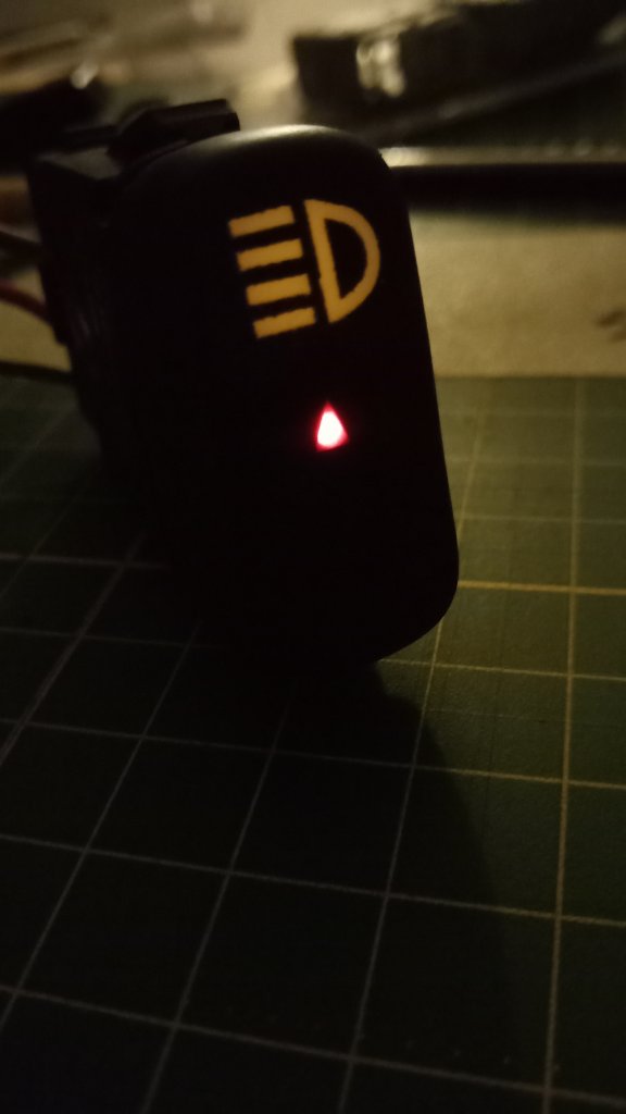

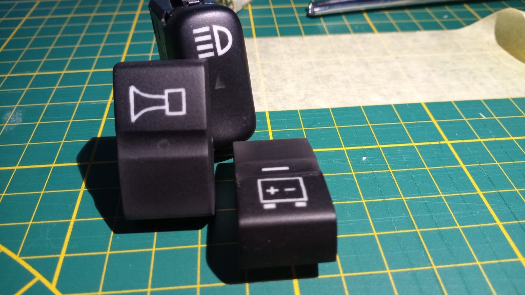

Einige dieser Schalter habe ich aufgearbeitet und mit neuen Symbolen versehen.
Hierfür liege ich (Zeit nicht berechnet!!!) pro Schalter dann bei ca. 50€ (gebraucht).
Altes Symbol mit 1200er nass entfernen.
Neues Symbol aus Kreppklebeband schneiden und aufkleben. (Schau genau hin!)
Dann wird die Schalterkappe mit schwarz matt lackiert. Mehrfach, ohne Tropfenbildung!
Schaut beim Prototyp dann so aus. (ja, rot ist nicht normgerecht für Fernlicht!)
Erstversuch...
Erstversuch...
... in der I-Tafel.
... in der I-Tafel.
Man kann das Spielchen weiter fortführen mit vielen netten anderen Symbolen.
Ladebooster zu- / abschalten...
... oder die Druckluftfanfare?
