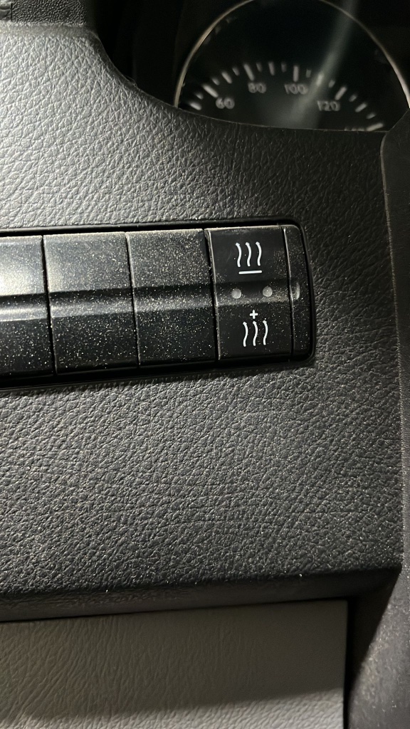

Re: Fernbedienung für Standheizung
Servus,
Ich baue gerade meinen 906 Bj. 2016 zum Camper um
und mir stellt sich die Frage, ob ich die bereits installierte Standheizung auch zum heizen des Wohnraumes nutzen kann.
Ich habe eine graue, große Fernbedienung, sowie diesen Knopf ( siehe Bild ) .
Vielen Dank im Voraus.
Mit freundlichen Grüßen
Hallo Meilensprinter,
für Wohnraum heizen ist die die Wasserleitung leider nicht zu empfählen.
Die werkseitig verbaute Eberspächer ist unter dem Fahrzeugboden eingebaut und wärmt das Wasse im Motor vor, Rest der Wärme wird in den Innenraum eingespeist.
Ich habe einen 907 Bj 12.21 habe letzten Winter die Heizung des Öfteren zum Innenraum heizen genutzt mit leider nur mit mäßigem Erfolg da die Batteriekapazität sehr schnell an Ihre Grenzen fällt.
