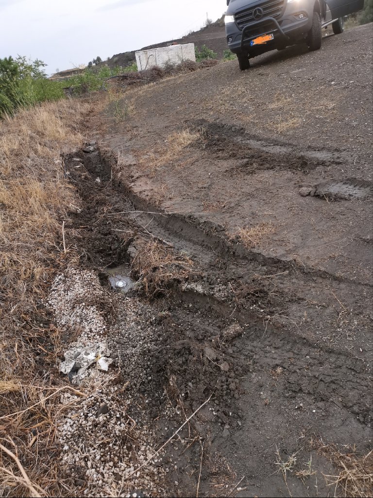

Als Sprinter Neuling stecken ge
Beitrag von rams »
Hatte bis anhin VW T5 Allrad und Dacia Duster Allrad. Beide Hand geschaltet.
Nach einem heftigen Regen bin ich mit dem Sprinter mit zuschaltbarem Allrad und Getriebeuntersetzung stecken geblieben. Klar, habe auch an der schlechten Stelle parkiert.
Ein Landrover versuchte mich dann Erfolglos raus zu ziehen. Nach dem dritten Versuch, als ich eigentlich schon aufgegeben hatte, trat ich mal richtig und ein paar Sekunden aufs Gas.
Hat geklappt. Bei meinen anderen Autos hätte ich niemals so lange so viel Gas gegeben.
Muss man sich mit einem Sprinter anders versuchen "razszuwuhlen"?
Beiträge: 6828
Re: Als Sprinter Neuling stecken ge
rams hat geschrieben: 03 Sep 2023 21:02 Ein Landrover versuchte mich dann Erfolglos raus zu ziehen. Nach dem dritten Versuch, als ich eigentlich schon aufgegeben hatte, trat ich mal richtig und ein paar Sekunden aufs Gas.
ASR Off und voll auf den Pinsel, den Rest macht das ETS.
