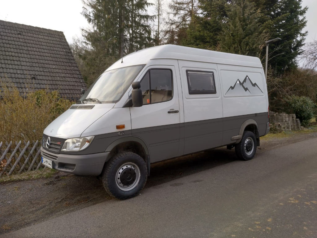

Ich habe nun die Unterlagen vom TÜV-Rheinland per Mail bekommen. Jetzt ist es also getan.
Hoffentlich kommen bald die Originale per Post, dann bin ich damit fertig. Vielen Dank.
So liebe Leute, der Tachoangleich an die neue Reifengröße war kein Problem, da ich einen elektronischen Tacho habe.
D.h. die neue Reifengröße wird einfach im Steuergerät hinterlegt und fertig.
Die Probefahrt zeigt, dass der Tacho nun wieder ein wenig mehr als die tatsächliche Geschwindigkeit anzeigt.
Die nächste Aufgabe wird die Teillackierung. So soll er dann aussehen:
