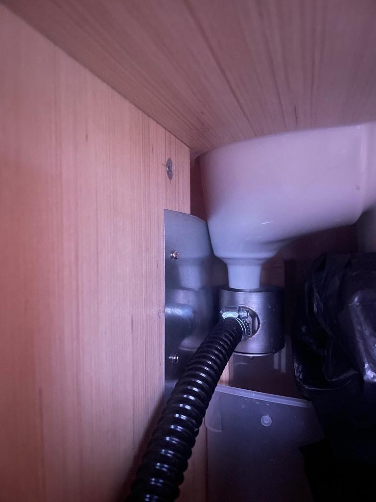

Ich habe keine Lösungsidee mehr und brauche Hilfe: der Siphon der TTT läuft über
Wir haben in unserem Selbstausbau einen Kildwick XL Einsatz mit deren Siphon verbaut. Der (Urin-) Siphon ist über einem 3/4 Spiralschlauch (ca.90cm lg) mit einem 18l Unterflurtank verbunden. Entleert wird über ein elektrisches Kugelventil.
Seit der zweiten Nutzung zeigt sich das Phänomen, das der Ablauf (Volumen) deutlich geringer als der Zulauf ist und die Suppe überläuft. (unabhängig von der Zulaufgeschwindigkeit)
Den Siphon habe ich bereits auseinandergenommen und gereinigt (keine Ablagerungen etc.), den Schlauch mit einem stärkeren Gefälle verlegt (Kildwick hat einen seitlichen 1/2“ Schlauchfitting und mehr als 3/4“ passen lt. deren Montageanleitung nicht dran), die Schlauchführung unter dem Auto optimiert, das autom. Lüftungsventil vom Unterflurtank um einen 10 mm Überlaufschlauch ergänzt (dachte es wäre ein Lüftungsproblem)….. nichts hilft!
Hat jemand eine ähnliche Erfahrung mit dem Siphon gemacht oder eine Idee wie man Abhilfe schaffen kann?
Danke, Frank

Moin,begef hat geschrieben: 28 Aug 2023 00:15 Hallo Zusammen,
Danke, Frank
hatte mal ein ähnliches Problem beim Umbau im Haus auf eine sehr niederige Duschwanne und musste den Syphon etwas "pimpen" damit das Wasser in der Dusche gut ablief und trotzdem ein Geruchsverschluss stattfand.
Ich würde mal an de Schlauch, der an dem Syphon andockt, nen Trichter reinstecken und reinpinkeln bzw. Wasser reinschütten und sehen was wie schnell abläuft. Dann weisst du, ob das Problem nach dem Syphon liegt.
Ich gehe aber davon aus, dass das so wie du es beschreibst nicht der Engpass ist. Denn der Urintank hat ja ne Entlüftung und in 3/4 Zoll passt schon ne Menge rein an Durchlaufmenge.
Eher liegt es m.E. an dem Syphon selbst. Beim ersten Mal füllt sich ja erst der Syphon und bildet mit dem stehenenden Wasser den Geruchsverschluss. Und wie du schreibst, passierte es erst ab dem zweiten Mal.
Entweder funktioniert der Sysphon durch Fehlmontage in sich nicht oder er ist konstruktiv nur auf eine sehr geringe Durchsatzmenge ausgelegt.
Also Syphon ausbauen und die Durchflussmenge testen.
Ich weiss nun nicht wie bei einer TTT der Übergang vom Urinal in den Schlauch vonstatten geht, aber ich würde, falls es möglich ist vom Platz her, entweder ganz auf den schicken Syphon verzichten oder zumindest das Teil daraus entfernen, welches die Syphonwirkung bewirkt und m.E. dadurch den Durchlauf begrenzt und einfach mittels des 3/4 Schlauchs einen Geruchsverschluss durch eine S-Verlegung abzubilden.
Was meinst du mit "Zulaufgeschwindigkeit"?
Ich denke nicht die Geschwindkeit sondern das Volumen dessen was innerhalb einer gewissen Zeit reinkommt ist entscheidend.

Besten Dank für die zahlreichenRückmeldungen, ich versuche die Antworten nachfolgend zu geben:
@Exilaltbier: die d15cm Reinigungsdeckel gibt es halt mit und ohne Lüftungsventil. Ich habe so ein 18l Teil die für Fensterputzer sein sollen. Wenn die Wasser entnehmen brauchen die einen Druckausgleich für die vollständige Entnahme (ohne den Deckel auszuschrauben). Als vermutete Problemlösung habe ich bereits eine 90 Grad 10mm Tankverschraubung eingebaut.
Die Urinal Lippe von Geberit o.a. ist auch meine favorisierte Variante wenn wir wieder zu Hause sind.
@OM18: Zulaufgeschwindigkeit ist die nette Umschreibung für „vorsichtig“ und/oder „volles“ Rohr
und natürlich ist es schlussendlich das Volumen, welches durch gegebenen Harnleiterdurchmesser und Flussgeschwindigkeit (Druck) das Ding zum überlaufen bringt.
Genau so behelfen wir und aktuell; der Siphon-Einsatz ist raus und jede Entleerungsmöglichkeit wird genutzt, plus Teebaumöl für die Nase
(spülen ist selbstverständlich)
@greyhound: hatte ich vermutet, aber unsere Tankbelüftung ist nun doppelt gemoppelt
#5: Kildwick schreibt dazu, das der Urin idR erst nach einem Tag zu riechen beginnt und durch die regelmäßige Nutzung es zu keiner Geruchsbelästigung kommt. Wenn die Regelmäßigkeit der Nutzung ausbleibt schütten wir verdünnte Zitronensäure nach.
Ablauf; Kildwick hat einen seitlichen Schlauchtüllenanschluss, von dort in einem Bogen durch den Fahrzeugboden in den Tank. Unter dem Auto besteht (montagebedingt) kein großes Gefälle mehr.
Ich versuche mal ein Bild einzustellen: so war das Gefälle original, aktuell mit einem schärferen Knick nach unten um früher mehr Gefälle zu haben => keine Verbesserung der Siphonsituation.

Ich denke, dass das Gefälle (sofern natürlich eines vorhanden ist), wenn überhaupt bei dem Rohrdurchmesser, wirklich nur im Extremfall zu einem kurzzeitigen Flüssigeitsstau führt. Wie du auch schreibst "keine Verbesserung"begef hat geschrieben: 29 Aug 2023 17:59 ....
Genau so behelfen wir und aktuell; der Siphon-Einsatz ist raus und jede Entleerungsmöglichkeit wird genutzt, plus Teebaumöl für die Nase(spülen ist selbstverständlich)
Wie ist es nun ohne dem Syphoneinsatz?
Wenn es denn nun klappt, dann ist ja der Engpass lokalisiert.
Aber das dürfte eigentlich ja nicht sein, wenn denn das Teil als Syphon und nicht als Absperrventil verkauft wird
Hast du nicht die Möglichkeit an der linken Holzwand eine kleine Scheife mit dem Schlauch zu machen?
Oder kann man den Syphoneinatz etwas pimpen?

Ja, heute kann ich bestätigen das es definitiv der Einsatz von dem Siphon ist (ohne läuft es ab) und deshalb habe ich ja auch die Community gefragt ob wer ähnliche Erfahrungen gemacht hat.
Soweit ich weiss passen die Silikoneinsätze von den wasserlosen Urinalen in ein DN 50 Rohr, danach werde ich mit DN 32 weiter gehen und den Schlauch im Fahrzeug ersetzen. Danach sollte Ruhe sein.
Har den jemand schon einmal von dem Kildwick Siphon Problem gehört? Im Netz habe ich nicht wirklich etwas dazu gefunden.
Danke Frank
