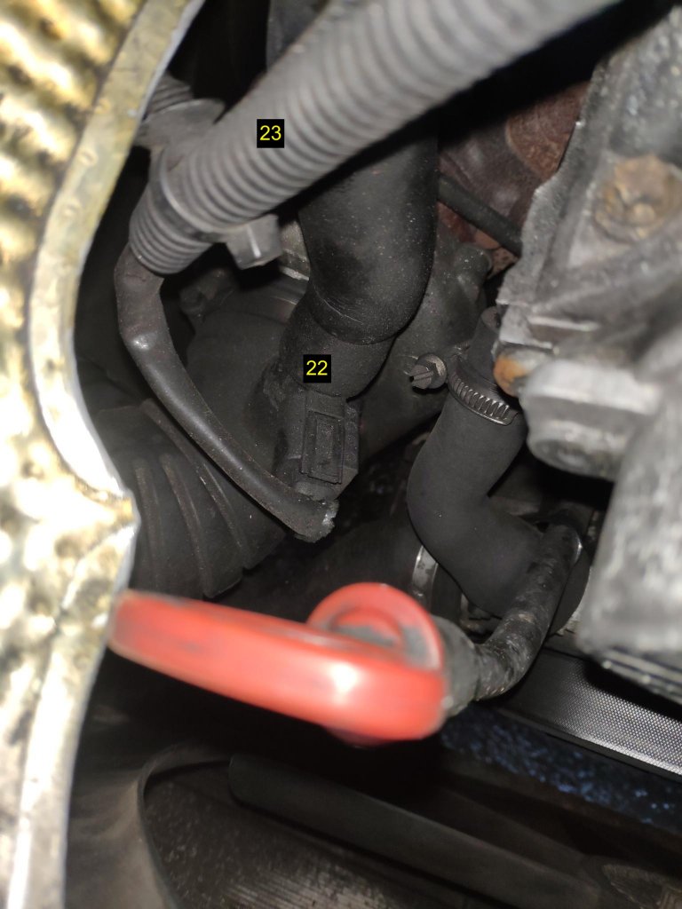

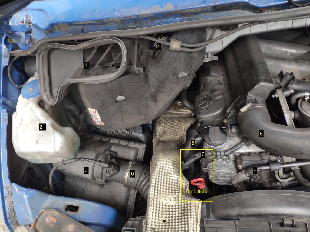

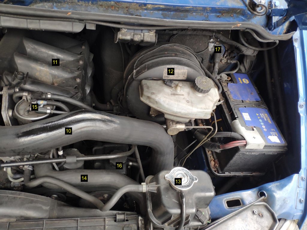

Nun ja, um meinen Sprinter aber etwas besser verstehen zu können und zu erkennen, was von wo nach wo läuft und eventuell was es macht, habe ich hier einige Fotos angehangen, und wollte mal nach Hilfe fragen, da ich im Netz und hier nicht fündig geworden bin. Kann mir jemand helfen und die nummerierten Zahlen benennen? Das wäre wirklich eine enorme Hilfe, da für mich alles unter der Haube chinesisch klingt.

Re: Was ist unter der Motorhaube
1. Ansaugöffnung Innenraumbelüftung
2. Behälter Scheibenwaschmittel
3. Luftfiltergehäuse Motor
4. Elektrischer Anschluss Vorwiderstand Gebläse Innenraumlüftung
5. Ladeluftschlauch nach Ladeluftkühler
6. Ansaugschlauch Reinluft zum Turbolader(ATL)
7. Messstab Motoröl
8. Schlauch der Motorentlüftung
9. Unterdruckpumpe mit Schlauch zum Bremskraftverstärker(BKV)
10. Ladeluftschlauch nach Ladeluftkühler(LLK)
11. Ladeluftverteilerrohr/ Saugrohr Oberteil
12. Bremskraftverstärker(BKV)
13. Kühlmittelausgleichbehälter - Verschlussdeckel Kühler
14. Kühlmittelschlauch
15. Kraftstofffilter
16. Ölbehälter Lenkhelfpumpe
17. Kabeldurchführung - könnte Motorkabelsatz sein
18. Ladeluftschlauch nach Turbolader/ vor LLK
19. Reinluftschlauch vom Luftfilter
20. Unterdruckdose - Regelung Turbolader
21. Turbolader - Vorderseite(Verdichtergehäuse)
22. Heizung Motorentlüftung
23. Spannungsversorgung zu 22
24. Siehe 18.
25. Siehe 20.
26. Generator - Lichtmaschine
27. + Leitung vom Generator über Starter zur Batterie - Achtung, ungesichert!
28. Kühlmittelschlauch

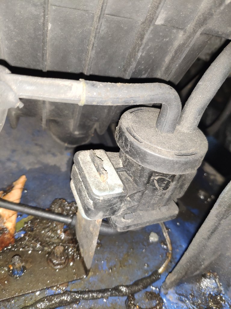

Wow, danke erstmal für die fixen Antworten. Danke auch für die komplette Auflistung, das ist ja wirklich toll hier.
Anbei ein Foto. Ist das der Druckwandler? Muss ich den ausbauen oder kann ich den auch so testen? Wie baue ich den Luftfilterkasten aus?
Andere Frage: mir ist aufgefallen das auf dem Blech unterhalb der Scheinwerfer, wo der Druckwandler drauf montiert ist, oft das Wasser steht und die Kabel liegen da auch so rum. Ist das normal?
Abend,HansonHans hat geschrieben: 27 Jul 2023 23:45 Andere Frage: mir ist aufgefallen das auf dem Blech unterhalb der Scheinwerfer, wo der Druckwandler drauf montiert ist, oft das Wasser steht und die Kabel liegen da auch so rum. Ist das normal?
unten links (und rechts auch) ist ein wasserablauf, dieser ist gerne mal Verstopft, dann kann das Wasser nichtmehr ablaufen und sammelt sich dann unter den Scheinwerfern

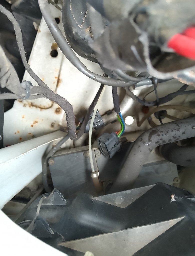

Moin
Kann mir jemand sagen, was das ist??
Habe hier ein Wohnmobil mit Sprinter 903.6 BJ 2000
Bin gerade im Motorraum, mal nach dem rechten sehen, ist da n Stecker/Kupplung nicht aufgesteckt
Bin nicht der Freund von "einfach mal aufstecken
Motorraum, vorne hinter Scheinwerfer Fahrerseite
Tach!
Könnte der Stecker vom Zuheizer/Standheizung sein, auch auf dem Bild zu erkennen.
Sepp
Sepp
- der.harleyman
- Beiträge: 2610
Futter für die Guggelsuche: "eberspächer hydronic stecker"
Dann kannst Du den Stecker vergleichen.
Schau auch mal am Zuheizer selbst nach. Dort dürfte die passende
Gegenseite offen liegen. Mögl. war das Gerät defekt und wurde so
deswegen deaktiviert.
20cm weiter unten ist auf dem Bild ein unbelegter Stecker zu sehen. Wenn du den dort einsteckst, was passiert dann?
- der.harleyman
- Beiträge: 2610
Danach wird es beim Start des Motors fauchen, rauchen, stinken...
Der Zuheizer wird sich erst mal alle Fremdkörper aus der Brennkammer husten.
....wenn er überhaupt anspringt.der.harleyman hat geschrieben: 01 Mär 2025 15:38 Danach wird es beim Start des Motors fauchen, rauchen, stinken...
