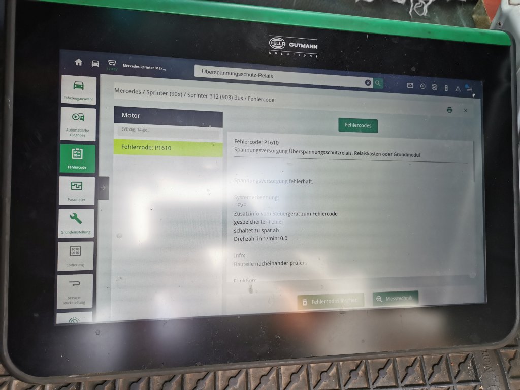

Moin, : ich habe ein kleines elektrik Problem bei meinem 98er 312d Sprinter.
Ab und zu geht während der fahrt für einen ganz kurzen Augenblick die vorglühlampe an, dann zuckt er einmal kurz und läuft danach normal weiter.
Es kommt aber auch vor da die Lampe ganz kurz angeht und der Motor komplett aus ist.
Wenn dies der Fall ist springt er meistens im schiebebetrieb nach kurzer Zeit wieder an und die EDC Lampe leuchtet.
Es kommt auch vor das wenn ich ihn starten will die vorglühlampe nicht leuchtet und er garnicht anspringt.
Ich habe ihn mal ausgelesen und habe folgen Fehler Eintrag im motorsteuergerät :
Hat jemand von euch eine Idee wo ich anfangen kann??
Schöne Grüße aus Hamburg

das abschaltventil an der einspritzpumpe vielleicht? ist bei mir auch einmal eingegangen, ähnliche symptome.
https://www.auto-doc.at/autoteile/oem/a0000744888
kostet nicht viel, ist schnell getauscht, kannst ja einmal ausprobieren.
