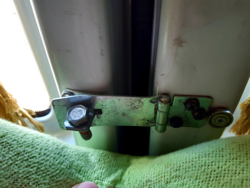

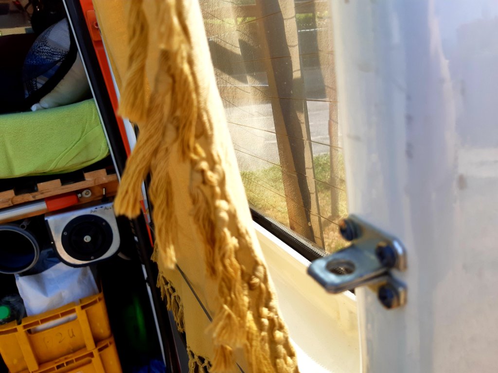

Hecktür ist Hecktür. Ob MAN einen MERCEDES fährt oder einen VW.
Ich hab das mit einer Haspe für Vorhängeschlösser, ein paar Treibschrauben, einem Magneten und einer zufälligen 8er Schraube gelöst.
Die Bilder sind selbsterklärend:
Der Neodymagnet hält bei Nichtgebrauch die umgeklappte Haspe, damit nix klappert.
