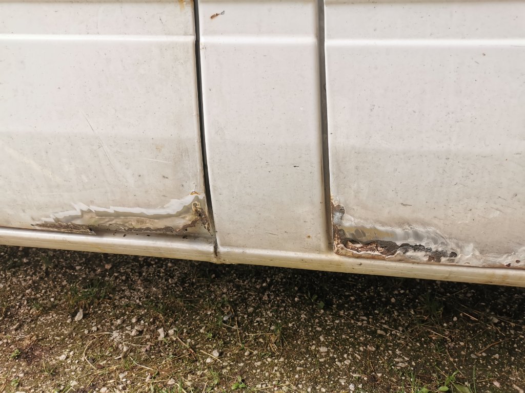

Ich habe heute mal die Spachtelfüllung des Vorbesitzers an den Ecken von Schiebe- und Beifahrertüre runter geschliffen und siehe da, es bleibt nix mehr übrig von der Ecke (siehe Bilder).
Jetzt frag ich mich, ob ich hier ums Schweißen nicht herrum komme (wofür ich einen Freund bitten müsste) oder ob ich hier mit GFK Spachtel oder Ähnlichem noch paar Jahre retten kann?
Ich muss dazu sagen, dass es sich natürlich nicht um den einzigen Rost handelt, das Auto wird also nicht mehr schön und auch kein 10 Jahre mehr fahren.
Die Sache beim Schweißen ist auch, dass ich ungern gleich die Reperaturbleche von Mercedes nehme, also die halbe Türe weg schneide. Dann wiederum muss ich allerdings die Biegung des inneren Blechs zumindest soweit hinbekommen, damit man dort auch anschweißen kann. Vom inneren Blech fehlen ca. 2cm.
Was denkt ihr? Hat jemand einen weisen Rat?
Vielen Dank im Voraus
Flo
Schiebetüre links und Beifahrertüre rechts (ja, wenn man gescheit schleift, ist auch da nix mehr übrig von der Ecke)
An der Schiebetüre fehlen doch paar Zentimeter Ecke
Auch vom inneren Blech fehlt leider einiges

Blech bleibt Blech. Vorausgesetzt, es wird sachgerecht eingeschweißt, verzinnt, lackiert und (WICHTIG!!)
dahinter hohlaumkonserviert. Dann hält es länger als 10 Jahre.
Alles andere mit GFK ist Pfusch. Erklär' ich jetzt nicht näher. Pfusch, Mist, Betrug, Abzocke...
Du kannst die Rep.bleche natürlich auf deine Roststellen zuschneiden. Kein Mensch schneidet mehr aus dem Karren als notwendig.
Und ich wiederhole noch mal: HOHLRAUMKONSERVIERUNG verhindert Braun.

Wenn der Rost im Türinneren, also auf der Innenseite der Bleche auch rauf zieht, müssen die betroffenen Blechstücke raus oder einfach mit der Holraumversiegelung drüber? Schleifen geht da drinnen ja schlecht...
Merci
Flo
Beiträge: 2146
Re: Rostige Türen mit GFK aufbauen oder doch schweißen
hinterwaldler hat geschrieben: 12 Jul 2023 22:39
Was Braun ist, kannst du nicht kurieren.
(... wieder sind Parallelen erkennbar)
- also großflächig wegschneiden
- Rep.blech einschweißen
- Verzinnen
- Grundierung
- Lack (bei dir L90D)
- Hohlraumkonservierung
- Freuen
