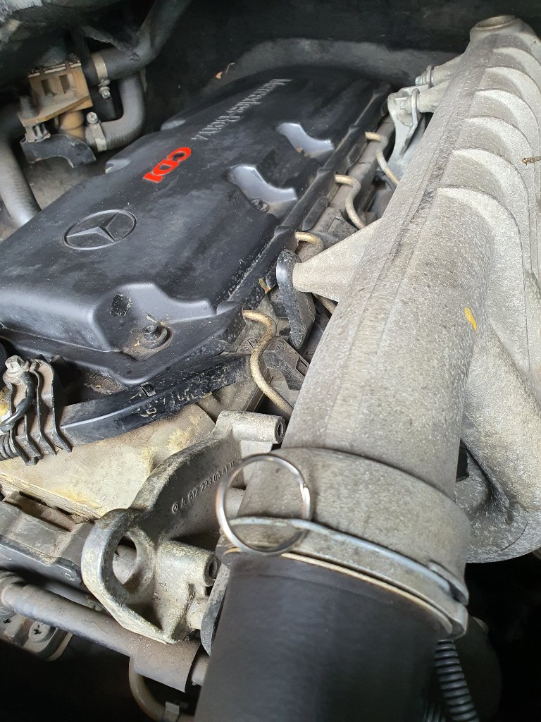

Powercruiser
Beiträge: 280
Wohnort: Hannover
Re: Durchgehender Motor - präventive Maßnahmen?
Beitrag von Powercruiser »
Moin.
Der Angstring, der niemals zur Anwendung kommen mag, ist angebracht.
Ein großer Schlüsselring, dem ich noch einen Stück Silikonschlauch übergezogen habe (klappert nicht und ist griffiger).
Ich glaube, dass der Schlauch sobald die Klammer weg ist durch den Turbodruck bei Vollgas von alleine rausfliegt. Habe ich mich aber nicht getraut in der Werkstatt zu testen. :shock:
Volker
