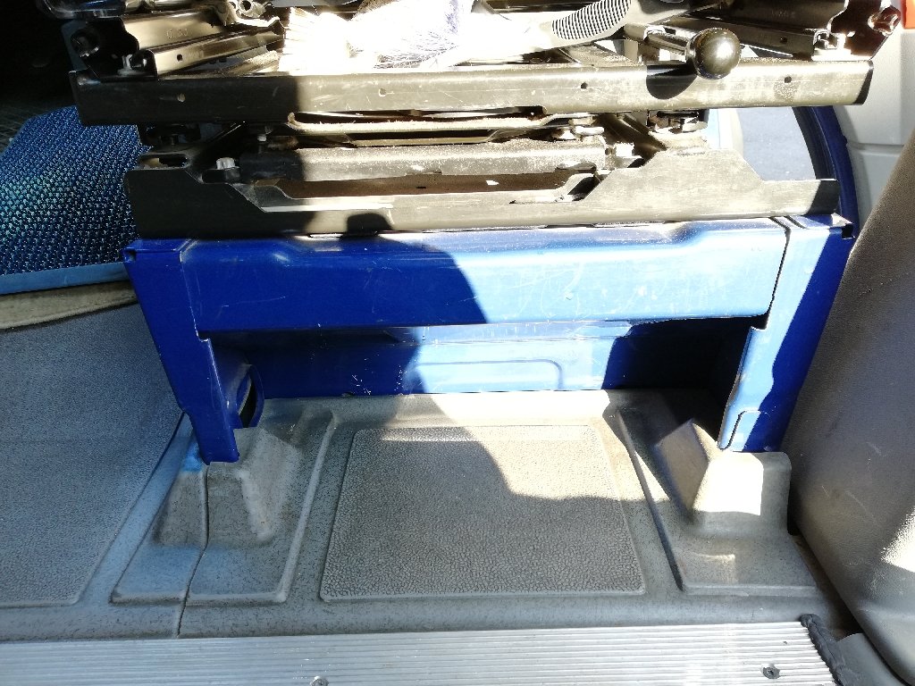

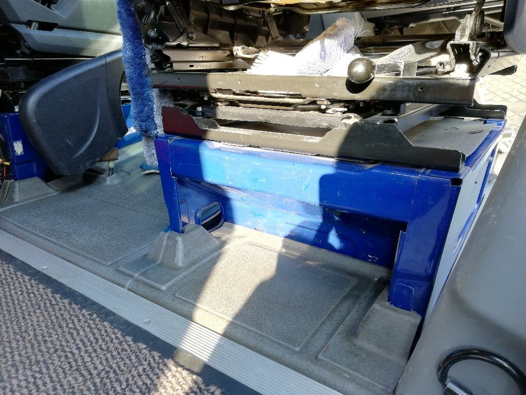

ich bin auf der Suche nach einer Verkleidung, welche die Lücke hinter dem Sitzkasten auf der Beifahrerseite schließt.
Habe hierzu weder Informationen im Forum, noch in Youtube etc. finden können.
Am Sprinter habe ich meine Doppelsitzbank ausgebaut, auf Einzelsitz umgerüstet.
Nun schaue ich auf eine komische offene Stelle (siehe Foto).
Kann mir jemand sagen, ob hier noch eine Blende fehlt, oder ist das bei euch auch so offen?!
P.S.: Es geht mir nicht um die Abdeckung auf dem Kasten, auch nicht um den Sicherungsdeckel seitlich.
Ja, ich weiß, dass ich das Problem mit einem Sitzkasten der Fahrerseite nicht gehabt hätte - der Kasten war allerdings bei meinem Sitz "inclusive".
Danke für eure Hilfe..!!
LG Manuel

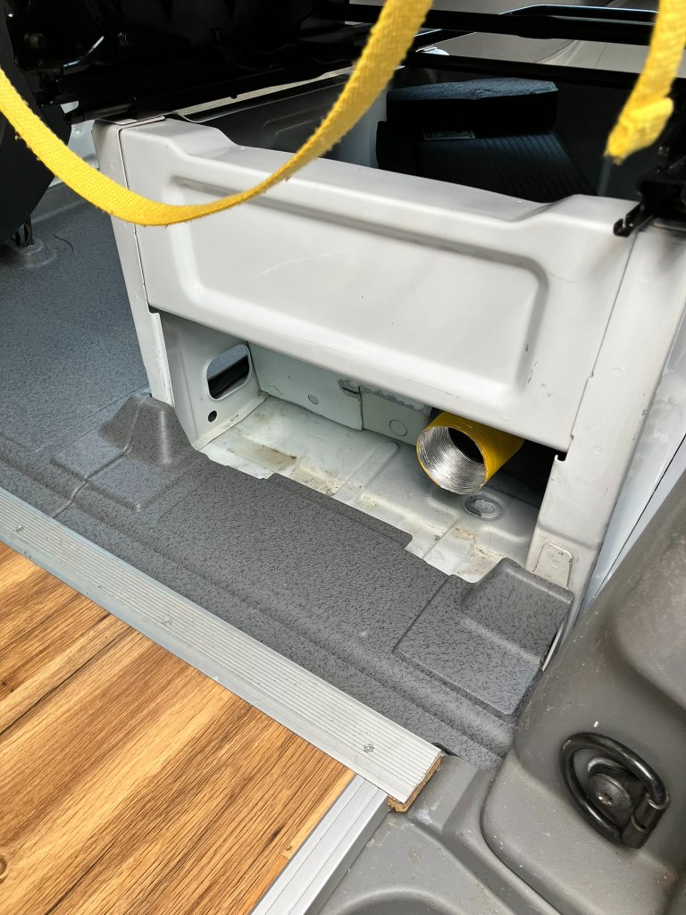

Das ist der Standard Sitzkasten vom Kombi / Mixto, da sind Fahrer und Beifahre sitzkasten hinten so abgeschrägt (für mehr Fussraum der hinten sitzenden), nur beim Kastenwagen ist die Rückseite senkrecht...
Und nen runder Durchlass für Standheizungsauslass ist i.o., bei dir fehlt ja die halbe Rückseite, weiß nicht ob das so ok ist bezüglich Stabilität.
Es gibt für hinter die Sitze eine andere Bodenmatte, welche in den Auschnitt geht.
Nummer sollte A9066841702 sein, momentan müsstest du A9066843102 verbaut haben, gub bitte einmal unter deine Matte, da ist das eingeprägt und berichte mal.

Wieder was gelernt :-)
Hast du mir die Teilenummer vom Beifahrerkasten (ohne Aufnahme für die Handbremse) vom Kastenwagen?
Meine Lösung wäre es dann nämlich den Kasten gegen einen mit geradem Rückteil zu tauschen.
Der Hinweis mit der Stabilität wäre damit auch hinfällig.

Könnte A9069106500 sein, aber da bin ich mir endgültig nicht mehr sicher, da der freie Teilekatalog dahingehend echt nicht aussagekräftig ist.

hljube hat geschrieben: 19 Jun 2023 19:03 Das ist der Standard Sitzkasten vom Kombi / Mixto, da sind Fahrer und Beifahre sitzkasten hinten so abgeschrägt (für mehr Fussraum der hinten sitzenden), nur beim Kastenwagen ist die Rückseite senkrecht...
Bei meinem sind auch die abgeschrägten Sitzkästen drin, obwohl ich nen Lkw mit trennwand habe/hatte.
Ausnahmen bestätigen wohl die Regel.
Bin aber ganz froh drum, finde die niesche nicht verkehrt.

Ob es eine Logik dahinter gibt ist für mich ebenfalls fraglich.
Mein Sprinter ist ein Mixto und hat den geraden Sitzkasten auf der Fahrerseite :-)
Ich habe die Teilenummer die du genannt hast bestellt (A9069106500) - werde schauen was kommt.

Statt einer Klappe vielleicht ein Gitter einkleben :wink:
Gruß Holger
Beiträge: 3078
Re: Suche Sachnummer der Blende/Verkleidung am Beifahrersitzkasten
einfach die Konsole des Kastenwagens einbauen ...ich hatte auch mal eine solche und habe dann auf die anderen umgebaut als ich welche kaufen konnte ..
