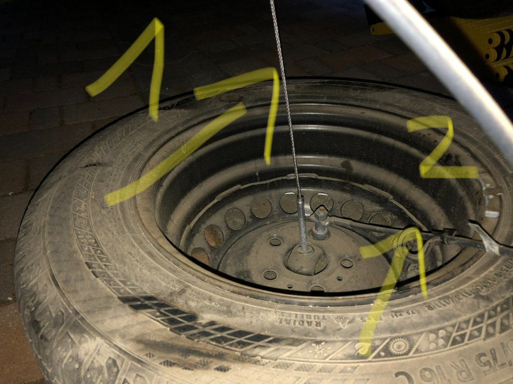

Ich möchte gern mein Ersatzrad demontieren. Das Rad selbst ist natürlich leicht ab, aber was mache ich mit diesem ganzen Fangseil/-haken-Krams?
Hat das mal jemand gänzlich abmontiert und kann mir bitte einen Tipp geben, was man machen muss. Wenn ich die vier Schrauben des "Gestells" löse, hängen die Seile ja trotzdem noch rum.
Und: Wozu eigentlich zwei Seile? Das eine hängt da ja quasi nur an dem Befestigungshaken rum.. Wozu?
(siehe Bilder)

das zweite Seil ist die 2. Sicherung gegen verlieren.
Das Seil, mit dem Du das Rad anlässt geht ja zur Winde am Heck, wo Du mit der Kurbel dran drehst.
Wenn Du alles abschrauben willst, dann musst Du die Winde auch abschrauben und kannst dann das ganze wegnehmen.
