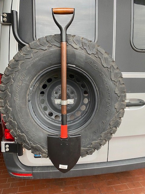

Re: Schaufel ,Befestigung am Ersatzrad oder Sandbleche
hallo
meine eigenkonstruktion ist jetzt fertig,
inzwischen alle kanten entgratet und schwarz lackiert.
zusätzlich noch zwei bohrungen in der zwischenzeit angebracht um zwei gleichschliessende schlösser zu befestigen.
gruss matthias
gruss matthias

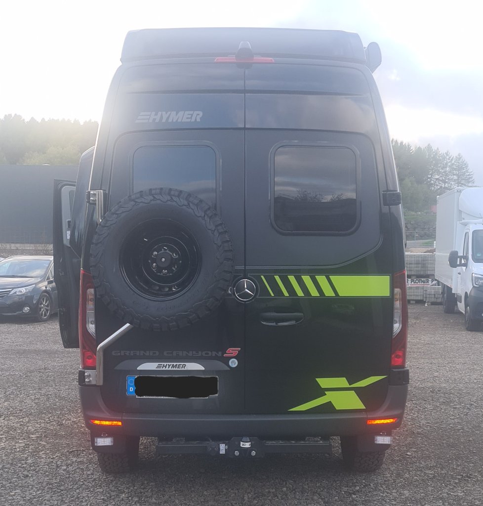

Hat da noch niemand gemeckert wegen dem verdeckten Rücklicht?
Welche Bereifung hast Du?
hallo greyhoud
die frage ist doch unter welchen winkel du auf die nummertafel schaut,
von jeden nachfolgenden fahrzeug und von jeder person stehend hinter dem auto ,ist das nummerschild in seiner grösse voll erkennbar.
der spaten lässt sich auch noch weiter nach oben schieben in der klemmhalterung.
das ersatzrad ist so montiert das das hintere fenster voll aufgeht.
bereifung z.z. noch 235/85x16
265/65x18 ist schon in den schein eigetragen und wird umrerüstet sobald die 235er runter sind
gruss matthias

- Beiträge: 174
- Registriert: 27 Jan 2022 17:37
hallo
auch das rücklicht ist frei sichtbar
matthias
matthias
Ich will jetzt nicht den Klugsch.. raushängen lassen, schau Dir aber die Vorschriften zu technische Lichteinrichtungen genauer an. Dort sind die Winkel innerhalb derer das Licht zu sehen sein muss definiert.
Aus den Bildern ist es, für mich, nicht ersichtlich und darum halte ich es eher für unzulässig. Und wenn es dem so ist, kannst Du, im Falle eines Unfalls, schnell Stress mit Polizei/ Legislative und Versicherung bekommen.
gemäß ECE-Regelung 48.
Geometrischer Sichtwinkel der Heckbeleuchtung:
Horizontal 45° nach innen und 80° nach außen (außer bei blinkenden Sitenmarkierungslicht).
Vertikal 15° nach oben und unten.
Das ist meiner (ca. 100€ Materialkosten für Edelstahl und Kleinkram, Eigenbau mit viel fluchen) und der ist schon grenzwertig...
Gruß Stefan
Gruß Stefan
