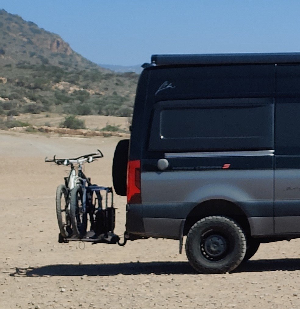

anbei ein Bild. Der Radträger hat jetzt 8000 km Marokko mit Piste und reichlich Schlaglöcher hinter sich.
Und hält das Rad wie es soll. Allerdings vibriert das Ganze aber doch erheblich. Wenn er einreist dann lasse ich vor Ort noch zusätzlich Dreiecke an den 90Grad Verstrebungen einschweißen. Das sollte dann halten.
![Bild]()
Auch der Atera Radträger hat prima gehalten. Auch bei Kontakt mit der Piste wenn es arg schräg rein ins Wadi und dann wieder raus.
Unsere Räder zusammen aber nur 23 kg
Joachim
