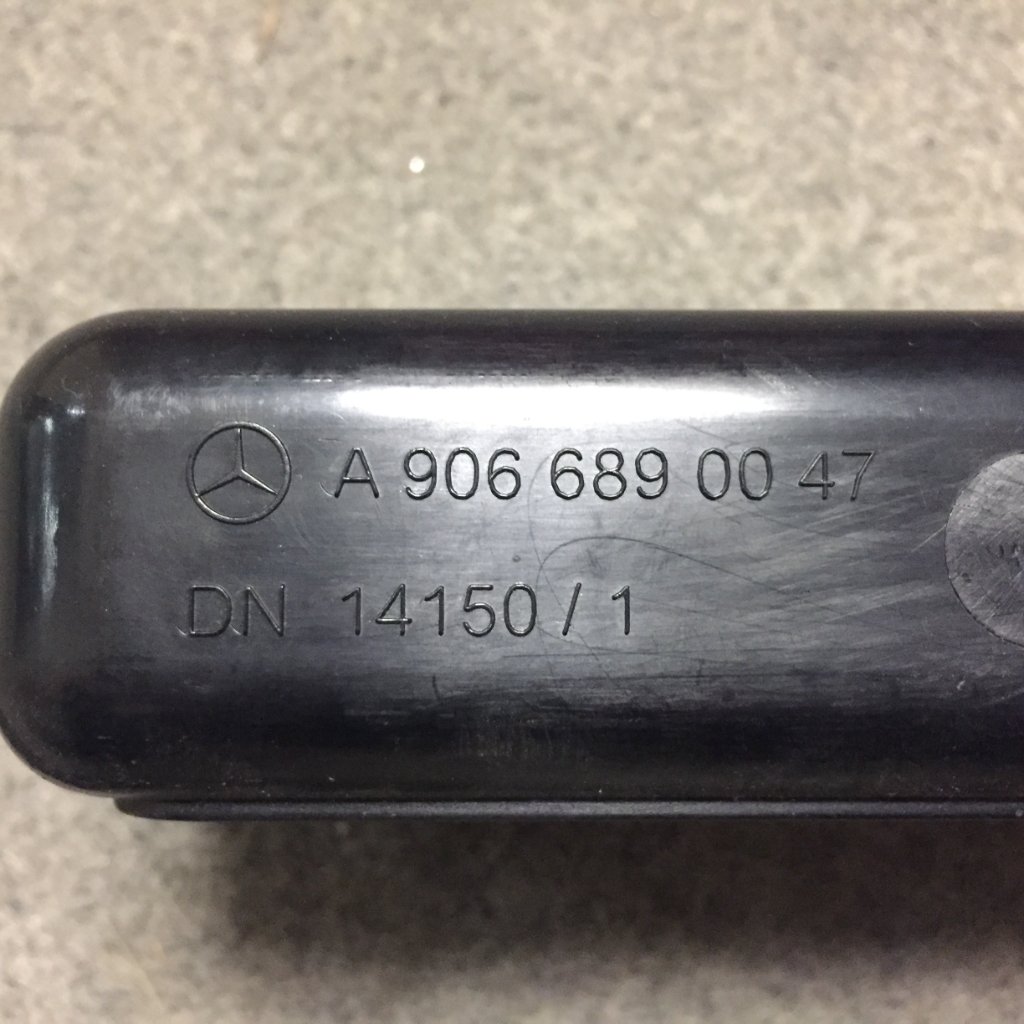

Sprinter 319er 906 hat geschrieben: 04 Mai 2023 08:30 ... hat zufällig jemand die Teilenummer parat für das ablagefach wo der Tachograph drin war?
Sprinter 319er 906

Hi Rosi,
Danke für die Teilenummer.
