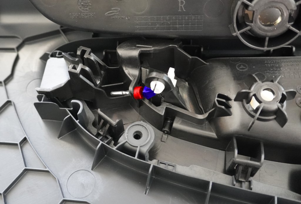

orange13
Beiträge: 353
Re: Fahrzeug verriegelt, weil man mit dem Knie den Taster auslöst
Beitrag von orange13 »
nein, einen Mikroschalter gibt es da nicht. wofür auch? Es gibt ja keine Funktion, die beim Reindrücken des Hebels aktiviert wird.
Was es gibt ist ein Gummi-Puffer, als Endanschlag für den Hebel. wenn man den etwas dicker macht dann kann man den Hebel nicht mehr so weit reindrücken. Das sollte dann die Gefahr, unabsichtlich den 'Verschliessen' Taster zu drücken, minimieren.
Ich habe das Bild extra mal in großer Auflösung hochgeladen und den Gummi- Puffer rot eingefärbt und das Innenteil vom Türhebel in blau. In echt sind beide Teile natürlich schwarz. das das Gelenk vom Hebel rechts vom blauen Teil sitzt, drückt das blaue Teil umso mehr auf den roten Puffer, je stärker der Hebel nach innen gedrückt wird.
Gruß, Frank
