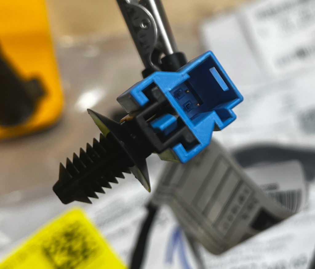

Es gibt ein Kabel (9075406557), welches vermutlich innen in der Türpappe verlegt ist und den Anschluss der Lampe nach oben in die Nähe des Steuergeräts verlängert. Es endet dort in einem blauen Stecker, der in die Verkleidung eingeklippst werden kann (der Stecker hat so eine Spreizniete eingearbeitet).

nächstes Update: Ich habe alle Teile beisammen und eingebaut. Leider funktionieren die Lampen nicht. Ich vermute, dass es verschiedene Steuergeräte gibt und meins die Lampen nicht ansteuern kann. Mein Sprinter hat keine elektrischen/heizbaren Sitze, das könnte der Grund sein, warum dann auch die Lampen nicht funktionieren. hier alle benötigten Teile, vielleicht möchte das mal jemand mit Sitzheizung/elektrischen Sitzen versuchen?
Alle gezeigten Teile sind für eine Tür.
#1 ist die Lampe. die 221er Teilenummer zeigt, dass das Ding von einer alten S-Klasse stammt, es gibt zig Nachbauten in Projektor-Ausführung, wer sowas mag hat fast unbegrenzte Auswahl.
#3 ist das Verlängerungskabel der Lampe, der schwarze Stecker gehört in die Lampe, der blaue Stecker wird mit dem Klipp innen an der Türverkleidung eingerastet. Es gibt ein passendes Loch in der Verkleidung.
#2 ist das Gegenstück zum blauen Stecker in Teil #3
#4 sind die Pins, die in die Stecker #2 und #5 gehören
#5 ist der 12-polige Stecker, der ins Türsteuergerät (Position 6) gesteckt wird. Bei einem Sprinter mit Sitzheizung/elektr. Sitzen ist dieser Stecker schon vorhanden, es muss dann nur noch ein Kabel (#6) mittels der #4 Pins an Position 3 (Masse) und 4 (+12V) angeschlossen werden
#6 ist kein Mercedes- Teil. 30cm 0,5mm2 2-adriges Kabel.
wie alles zusammen gebaut wird, ist eigentlich selbsterklärend, zumindest für jemanden, der sich solche Arbeiten zutraut
viel Erfolg
Gruß, Frank
