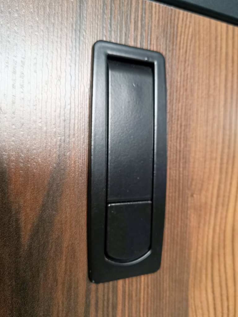

Am Schrank habe ich andere Verschlüsse. In Zukunft werde ich nur noch diese verbauen. Dauernd einstellbar und einfach nur robust
Zuletzt geändert von rams am 19 Apr 2023 20:50, insgesamt 1-mal geändert.

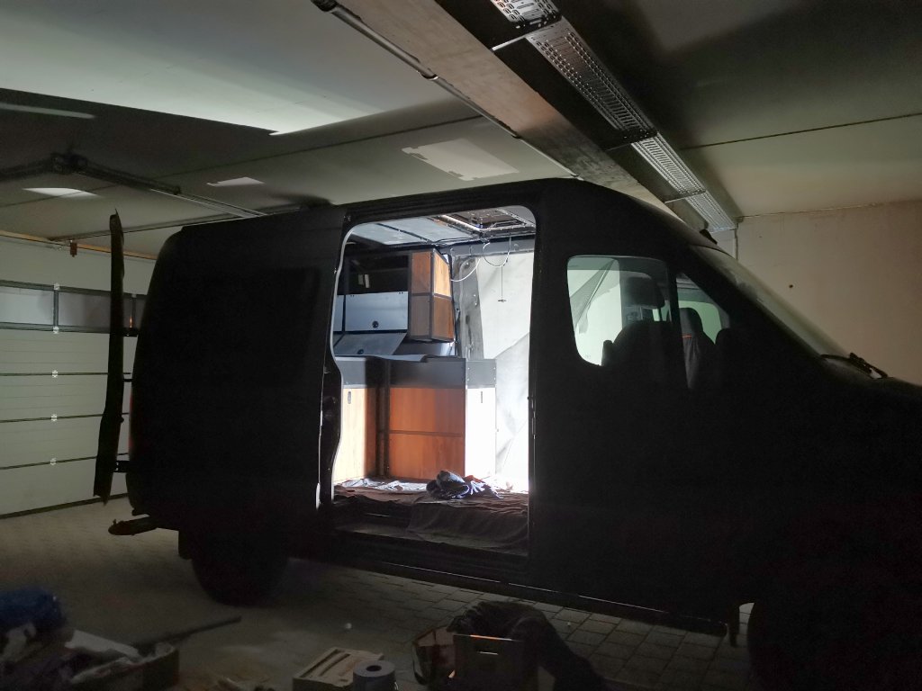

Das wars nun von meiner Seite. Im Sommer irgendwann kommt noch der Tisch.
Für das, dass ich zwei linke Hände habe ist alles super gelaufen. Bin top zufrieden, für meine Anforderungen ist der Sprinter optimal ausgebaut. Klar, nach allen Arbeitsschritte merkt man, wenn mal das zum ersten Mal macht, wie man es besser machen kann. Aber grundsätzlich Gewicht okay, alles maximal stabil und langlebig gebaut. Das neue Grundfahrzeug möglichst gegen Rost geschützt. Und nur auf meine eigenen Bedürfnisse ausgerichtet.

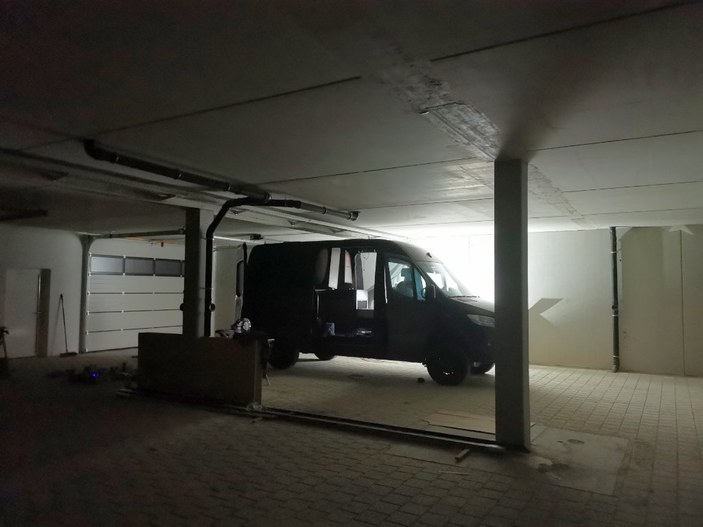

Re: 319 4x4 CDI Ausbau zum Camper
Grosses Glück gehabt, so ne Halle zu bekommen um auszubauen
