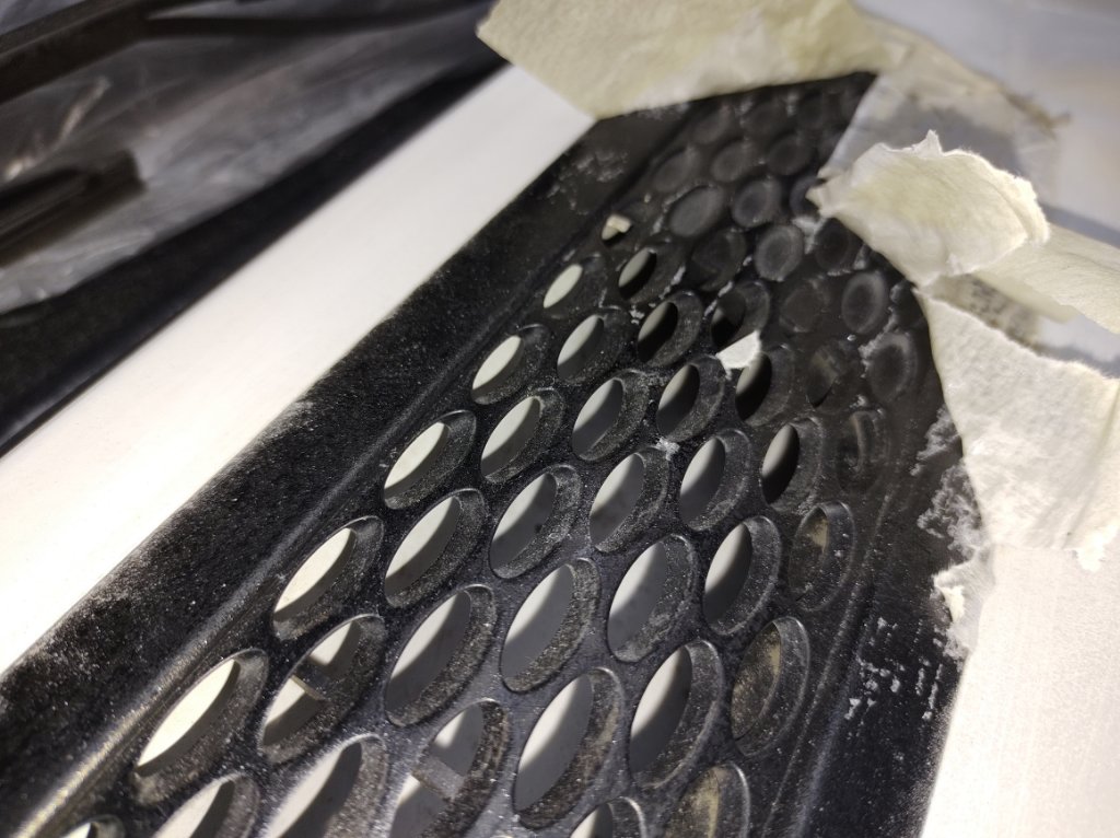

Guten Abend,
wie lässt sich beim T1N des letzten Facelifts das Gitter in der Motorhaube demontieren? Von unten komme ich nur an einer Seite ran.
Danke euch vorab.

eigentlich ist das Gitter eingeklemmt mit kleinen Plastiknasen, die relativ zerbrechlich sind.
Hast du mal ´n Foto von der Haube?

Moin, hab zwar einen LT, aber in der Mitte von aussen sollte eine Kreuzschlitzschraube sein. Also mal das Kreppband in der Mitte abmachen und da sollte eine Schraube sein. Diese Schraube rausdrehen und das ganze Gitter nach rechts schieben und nach oben raus nehmen!

Guten Morgen,
am W903 hat es leider keine Schrauben.
Es hilft das Gitter von der Mitte beginnend vorsichtig liebevoll z.B. mit einem Schraubenzieher an zu heben und sich dann nach außen vor zu arbeiten.
Hat bei mir schon zwei mal funktioniert ohne dass Nasen abgebrochen sind.

Hat geklappt. Etwas abwechselnd nach vorn und hinten drücken half.
