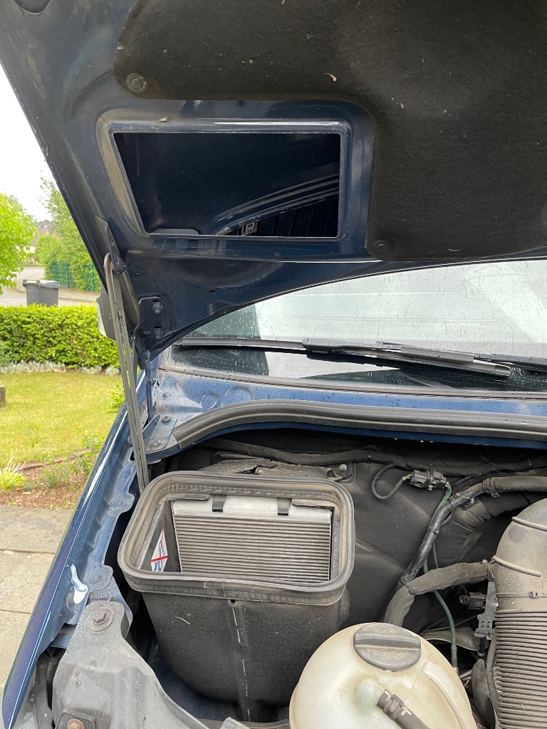

bei unserem „neuen“ W906 Bj. 2013 vor-MoPf sieht der Kasten für den Innenraumfilter so aus, wie auf den Bildern. Zwar passt da der Rahmen des Lufteinlasses in der Motorhaube wohl direkt drauf, doch habe ich so einen offenen Kasten noch in keinem meiner Autos gehabt.
Fehlt da ein Deckel oder ist das so richtig? :?

Alles gut und richtig...ist die Haube zu, passt genau der Ausschnitt da drauf und durch den Kanal kommt über das fahrerseitige Lüftungsgitter die Luft in den Filterkasten, durch den Filter in den Innenraum usw...usw ..

Vielen Dank! Dann kann ich einen neuen Filter bestellen

Wenn da ein Deckel drauf wäre, wie soll dann die Luft durch den Filter in den Innenraum ... :mrgreen:

Vielleicht hat es mich nur irritiert, weil der Filter hier im Motorraum sitzt und so dem Schmutz stärker ausgesetzt ist, als im Innenraum.

Durch die Dichtung oben am Kasten ist das System ja geschlossen.
Unten im Kasten ist ein Wasserablauf, darauf achten, das der frei ist.
Dort sammeln sich geren Laub und Blüten.

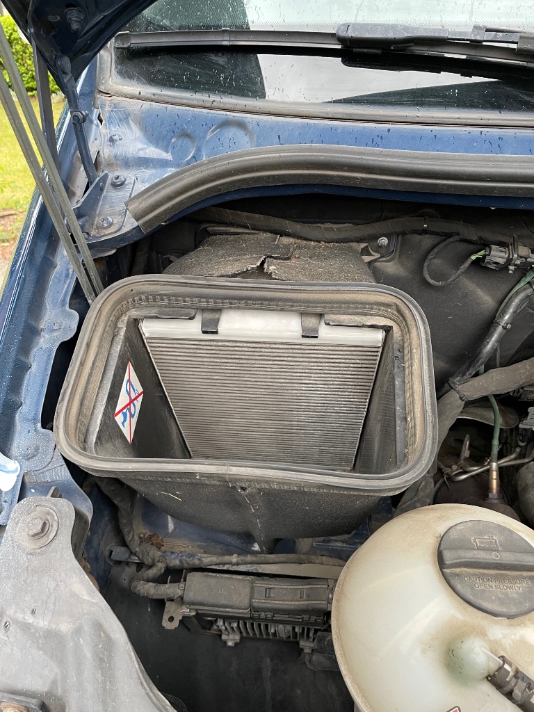

ich grabe mal das alte Thema aus... ist der Filter in dem Kasten Optional ? Mein Kasten hat diesen Filter nicht und am Ablauf unten auch keine Membran sondern einfach nur ein Loch :P Würde aber gerne zumindest so einen Filter nachrüsten, geht das so ohne weiteres ? Denn es sieht auf dem Foto so aus, als wären da auch Clipse, die den Filter halten. Ich bin mir nciht sicher, ob die bei mir überhaupt vorhanden sind.
Beiträge: 6280
Re: Innenraumfilter Kasten ohne Deckel?
Die Kästen sind gleich und der Filter kann nachgerüstet werden.
Da aber die Entwässerung auch schon fehlt, scheint dort ein Fachmann bei gewesen zu sein, vielleicht hat er auch den Filter entsorgt.

Sascha82 hat geschrieben: 14 Apr 2023 07:35 Denn es sieht auf dem Foto so aus, als wären da auch Clipse, die den Filter halten. Ich bin mir nciht sicher, ob die bei mir überhaupt vorhanden sind.
Dann schau doch Mal nach, ob da die erforderlichen Clipshaken sind.

ich grabe mal das alte Thema aus... ist der Filter in dem Kasten Optional ? Mein Kasten hat diesen Filter nicht und am Ablauf unten auch keine Membran sondern einfach nur ein Loch ...
Moin
Ja, Optional.
Ohne Klima, kein Filter.

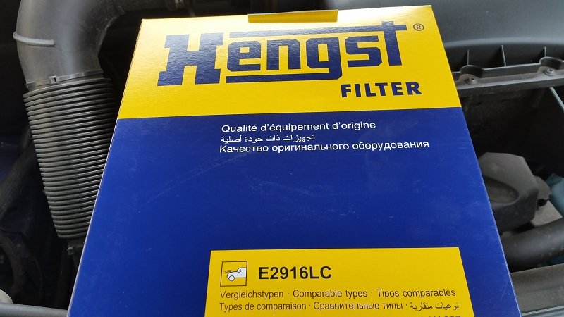

Kann man aber nachrüsten, Clipse sind vorhanden. Es gibt einfache Filter für ca. 10 € und welche mit Aktivkohle für ca. 25 €.
Innenraum Filter
Innenraum Filter
