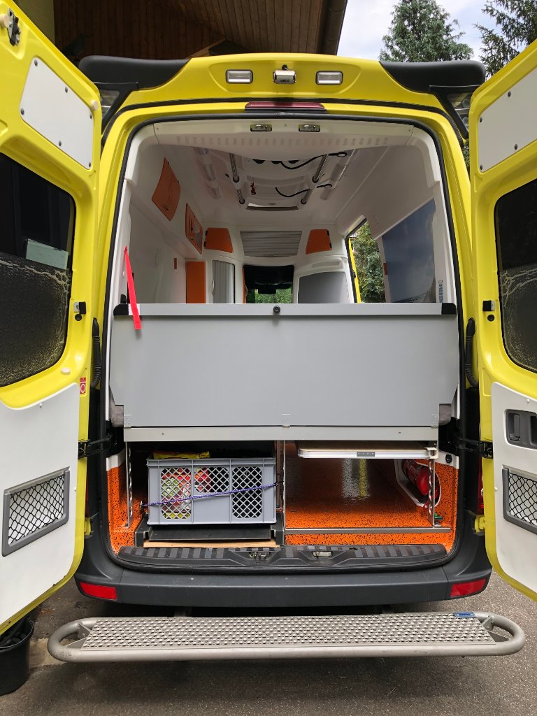

Moin zusammen,
nachdem der RTW irgendwie soweit ist, fällt auf, dass hinten irgendwie Musik fehlt.
Während der Fahrt ist es nicht wichtig, aber wenn hinterm Bus gegrillt wird, wäre etwas Beschallung schon ganz nett.
Türen vorne aufmachen ist natürlich ne Möglichkeit, aber dann muss ich so laut machen, dass ich hinten was höre.
Hat jemand eine Empfehlung für Lautsprecher in den Hecktüren oben in den (bei mir) weißen Feldern?
Das scheint mir nicht besonders tief zu sein.

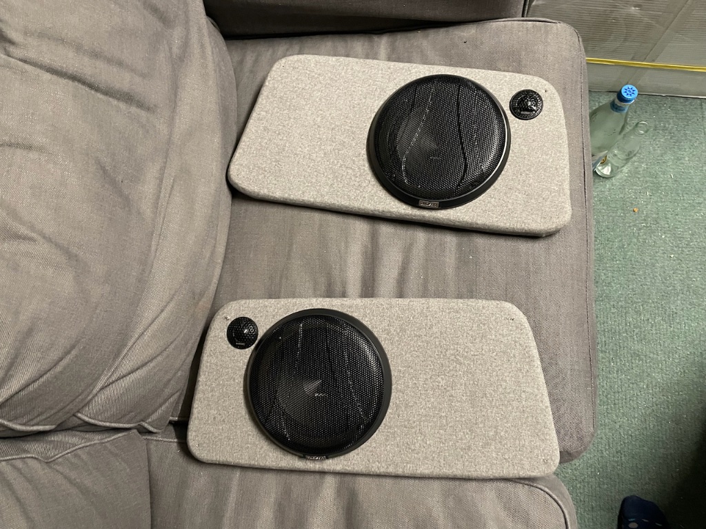

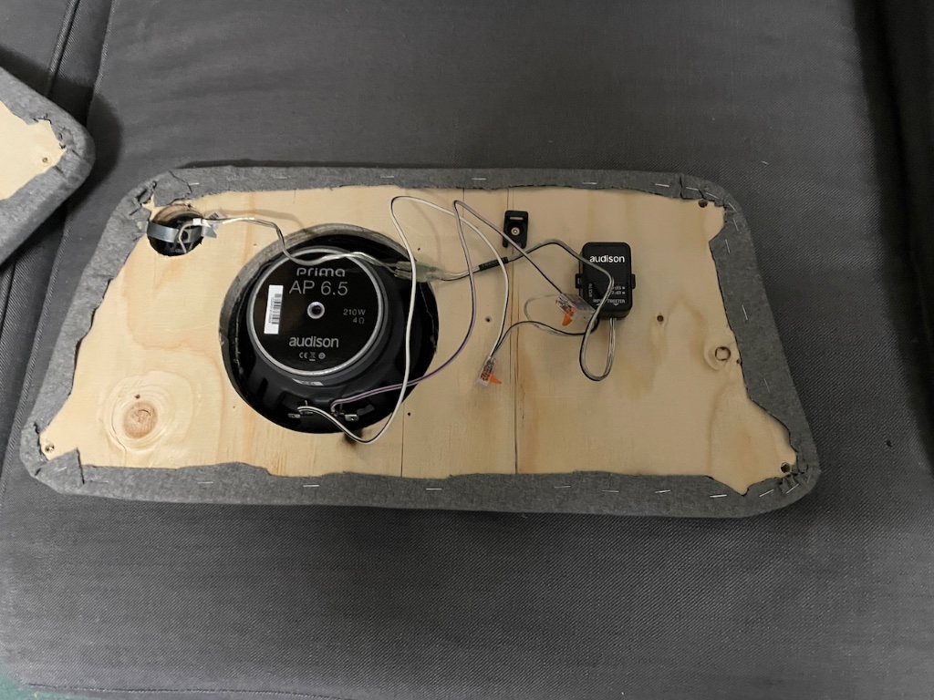

Du hast Recht, ist nicht sehr tief. Ich habe dort ein Paar Audison APK 165 auf 18mm Multiplex installiert. Am Rand eine Rundung reingefräst und dann bezogen.
Nutze ich ohne Endstufe und bin damit sehr zufrieden.
Das Schlimmste war, das Kabel durch diese nervigen Plastikdinger in die Tür zu führen. Hab mir X mal die Finger dabei gebrochen.

Ich werde wohl wie Philipp schon schrieb die oberen Brettchen aus irgenwas stabilem nachbauen und dort Lautsprecher einbauen. Derzeit recherchiere ich nach Deckenlautsprechern. Mal sehen ob da was dabei ist.
Ansonsten freue ich mich auch schon sehr aufs Kabelverlegen durch den kompletten RTW. Hoffentlich finde ich noch irgendwo ein Leerrohr.
