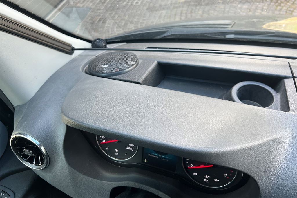

hab ein Soundsystem zum moderaten Preis selbst realisiert, Arbeitszeit ist da natürlich nicht zu knapp aufgewendet worden. Aber was tut man nicht alles für sein Hobby :wink:
Ein paar Facts und Bilder zu meinem 907er Umbau (Hymer GCS) von 2020
- Treiber ist ein Axton A590 DSP 4Kanal Verstärker der die HP Signale vom MBUX an 2x Front und 2x Türbässe verteilt. Der sitzt im üppigen Hohlraum unter den Cupholdern der Mittelkonsole.
- FrontLP ist Audio System X100 Evo 2Wege. Dafür mussten zwei der völlig überflüssigen Cupholder in den Ablagen weichen. Die Bords sind noch Prototypen aus Sperrholz, wollte ich evtl. noch drucken.
- Phonocar Kickbässe in den Türen. Türverkleidungen sind entdröhnt und gedämmt, mittig mit einer zusätzlichen Schraube (statt dem Clips) in der Tür fixiert.
- Audison APBX 10 Subwoofer unter Beifahrersitz, hier waren bisschen Blecharbeiten nötig weil er nur auf "Knirsch" reinpasst
Das Ganze kann man nun wunderbar mit der Axton App abstimmen. Die Kickbässe haben 2x 150 Watt und sind separat vom Mitte/Hochtonbereich regelbar. Der Sub hat einen Regler im Armaturenbrett bekommen, der zum Einsatz kommt wenn die Beifahrerin sich über den bebenden Sitz beschwert :)
Grüße Ralph
