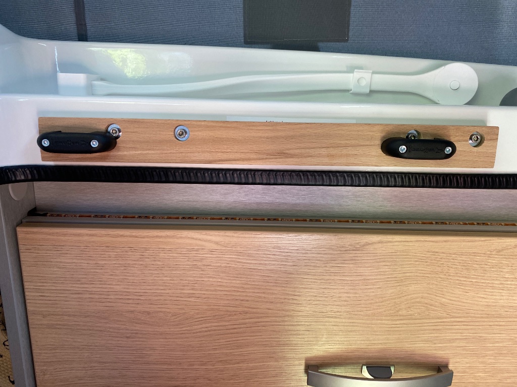

Noch eine Frage. Ist die Leiter die Brunner Teleskopleiter Laddy Alkoven Kompakt mit 6 Stufen und 2 Befestigungshaken? Oder eine 7-stufige?
Die Laddy Alkoven ist 210cm lang und ich glaube, eine Stufe zu kurz für den Free S 600, da der Innenraum ca. 200cm hoch. Wenn ich ne Latte anhalte, stoßen 210cm sowohl an Tisch, als auch an Sitzbank.
LG, Martin
Die Höhe muss ich im Auto schauen. Mache ich morgen.

Hallo ihr beiden, ich habe die 210cm lange standard Laddy Alcove von Brunner seit ein paar Jahren im Einsatz und die Länge passt für den Free S 600. In früheren Post sollten auch Bilder vom Umbau stehen.

Der Adapter für die Laddy Alcove ist auch umgesetzt
Danke @René
Liebe Grüße NiPhi
