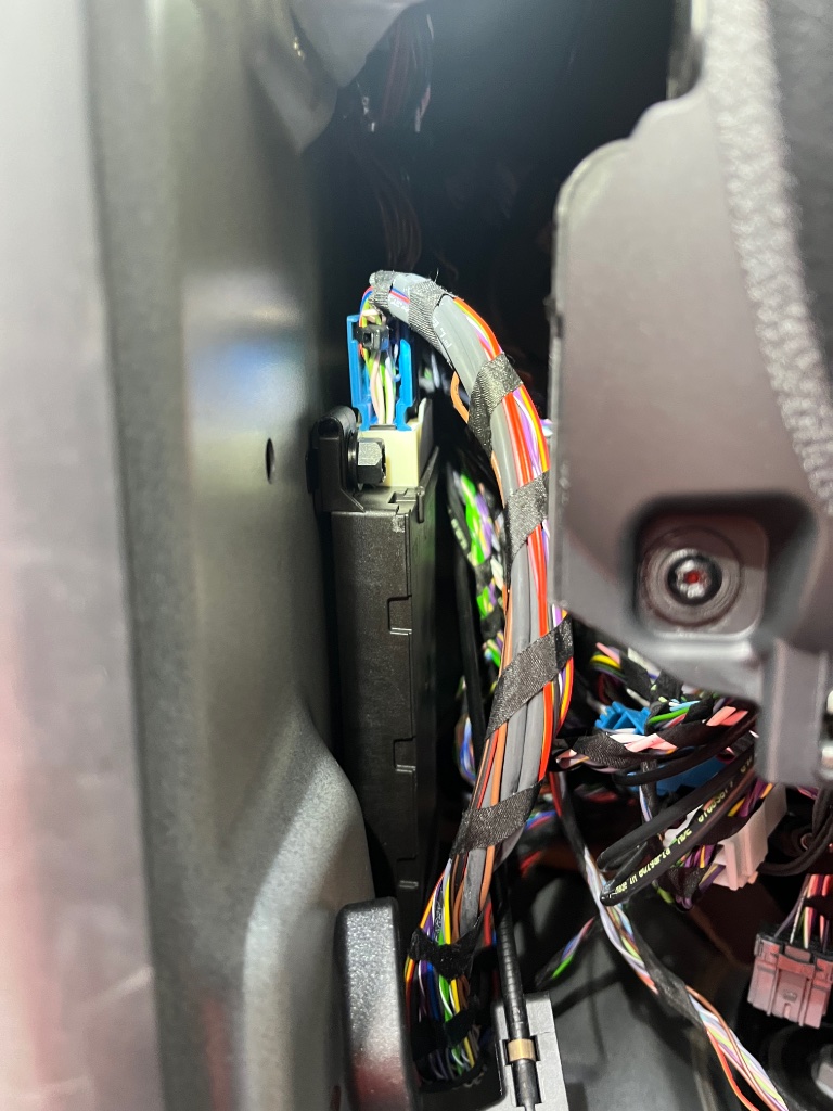

Hab heute meinen von Mai 2022 aufgeschraubt.
Das Steuergerät hat keine Hülle, ist aber anders montiert:
- das Steuergerät hängt senkrecht, nicht wie früher auf "2 Uhr"
- die Kabel kommen im Bogen von unten, daran kann kein Wasser mehr reinlaufen
Überprüfen kann man das werkzeuglos innerhalb von 10 Sekunden: einfach nur die seitliche Blende abziehen. Sieht dann aus wie auf dem Foto. Die anderen Blenden müssen nur ab, wenn man tatsächlich die Hülle montieren muss. Sorry, das Bild ist 90 Grad nach rechts gedreht, wenn man es groß macht. Die Vorschau ist richtig. Keine Ahnung, wie man das ändert.
Viel Erfolg allerseits!

Re: Wasser auf Steuergerät
Linobepp hat geschrieben: 12 Mär 2023 21:01 Das Steuergerät hat keine Hülle, ist aber anders montiert:
Ich sehe auf der Vorschau und in der Vergrößerung Kabel nach oben aus dem Kästle laufen( wobei die Vergrößerung 90 Grad gekippt ist) - oder ist das Bild nicht nur verdreht, sondern auch noch gespiegelt, und zeigt das SG von unten
Das Vorschaufoto ist seitenrichtig; es geht ja um die linke A-Säule.JanN hat geschrieben: 13 Mär 2023 08:59
Ich sehe auf der Vorschau und in der Vergrößerung Kabel nach oben aus dem Kästle laufen( wobei die Vergrößerung 90 Grad gekippt ist) - oder ist das Bild nicht nur verdreht, sondern auch noch gespiegelt, und zeigt das SG von unten![]()
Die Kabel treten zwar oben aus dem Gerät aus, machen dann aber den Bogen nach unten/innen vom Blech weg.
Bei der alten Montage liefen die Kabel nach oben am Blech vorbei, sodass Kondenswasser vom Blech an den Kabeln entlang in das Steuergerät gelangen konnte.
Das ist aus meiner Sicht bei der neuen Montageart nicht mehr möglich, zumal das Steuergerät mit etwas Abstand zum Blech montiert ist, sodass Kondenswasser zwischen Blech und Steuergerät durchlaufen würde. Für mich sieht das so aus, als ob Mercedes aus den Problemen gelernt hätte und die Montage ab einem bestimmten Zeitpunkt optimiert hätte.
Meiner Meinung nach ist in diesem Falle die Hülle verzichtbar - aber die Entscheidung obliegt natürlich jedem selbst. Ich habe nur aufgezeigt, dass die Montage sich geändert hat und wie man innerhalb weniger Sekunden feststellen kann, ob man akut gefährdet ist.
Gruß Clemens
